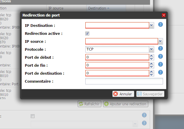

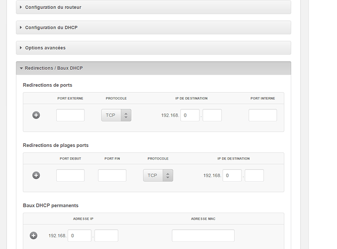

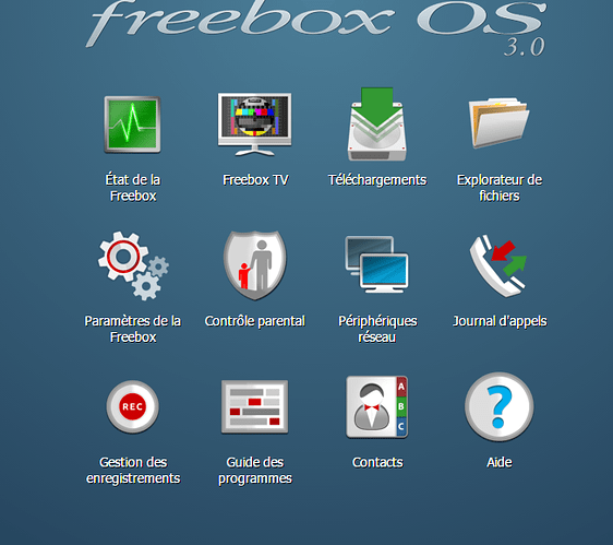

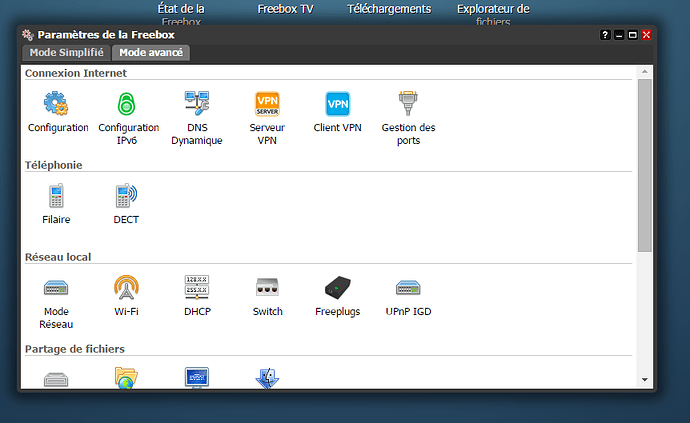

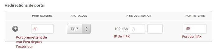

Voici quelques images pour pouvoir configurer un port sur votre freebox (revolution dans mon cas)…
Et la dernière fenêtre pour créer une nouvelle redirection de port.
Donc, aller dans sa freebox par le lien mafreebox.freebox.com
  • paramètres de la freebox
  • mode avancé
  • gestion des ports
  • ajouter une redirection
Merci à ciprian pour les captures. J’ai pas de freebox, j’ai d’ailleurs pas de box tout court. LOL. Donc le WAN c’est pour le port d’accès côté internet. Le LAN c’est pour les accès côté reseau local. C’est le port indiqué dans les paramètres du site web embarqué de l’IPX.

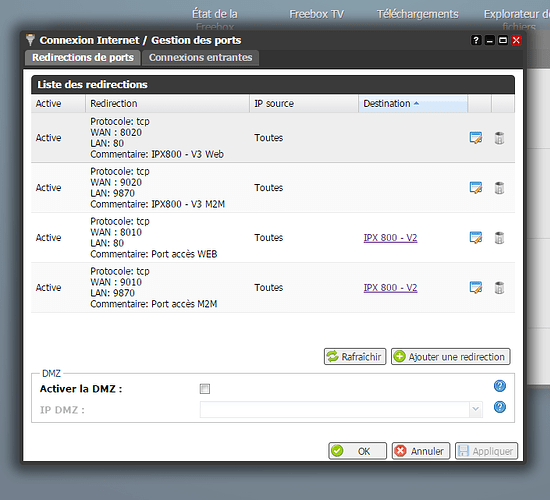

Voici ma page de configuration. J’ai l’impression que les parametres ne son pas pris en compte. Malgré le redemarage de la freebox.
Bonjour.
Pouvez vous nous dire aussi quel sont vos paramètres a renseigner ici?
Quelle adresse ip locale, port local et port distant?
Adresse IP de IPX :192.168.0.10 port 80
