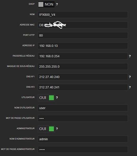

Ensuite vous devez faire en sorte que votre IPX ait une IP fixe dans votre réseau local

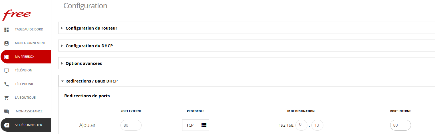

il faut rediriger votre port 80 sur votre adresse local de ipx
comme ceci depuis la configuration de votre routeur
(adresse fixe freebox je pense)
ainsi quand vous adressez votre adresse fixe de l’extérieur votre routeur pointe sur l’adresse local de ipx

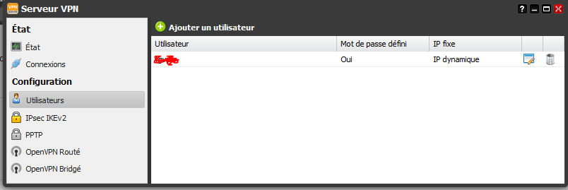

il est très simple de définir un VPN avec votre freebox, ce qui est beaucoup plus sécurisé pour un accès distant, comme signalé par @Jweb, pas de règle NAT à créer, pas de port ouvert sur votre réseau, et surtout pas de DMZ
J’accède par VPN tous les jours à mes IPX800, EDRT, ou encore vidéosurveillance, sans problème de latence, ralentissement ou autre. C’est fiable.
Pensez à mettre l’IPX800 en réseau sur un port Gigabyte de la Freebox, ou à utiliser des switch Gigabyte (attention aux câbles réseau, des câbles Cat 5e pour réseaux 10/100/1000, c’est le stricte minimum. Et pour atteindre le Gigabyte, il faudra mieux (Cat 6 et plus) ;))
Dans les paramètres de la freebox, ouvrez la configuration du serveur VPN
Relevez les informations Serveur / utilisateur/mot de passe
Pour vous connecter à distance
à partir d’un PC, configurez un accès VPN . reportez les informations relevées ci-dessus
Il suffira de l’activer de n’importe où pour accéder à votre IPX800 avec son adresse locale 192.168.x.x
