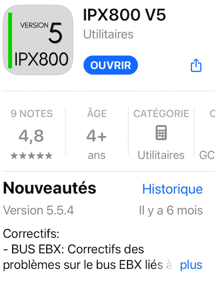

Bonjour JB37,
Il existe une application (IPX 800 V5) pour Androïd et Iphone. Elle accède à toute l’interface de la V5.
