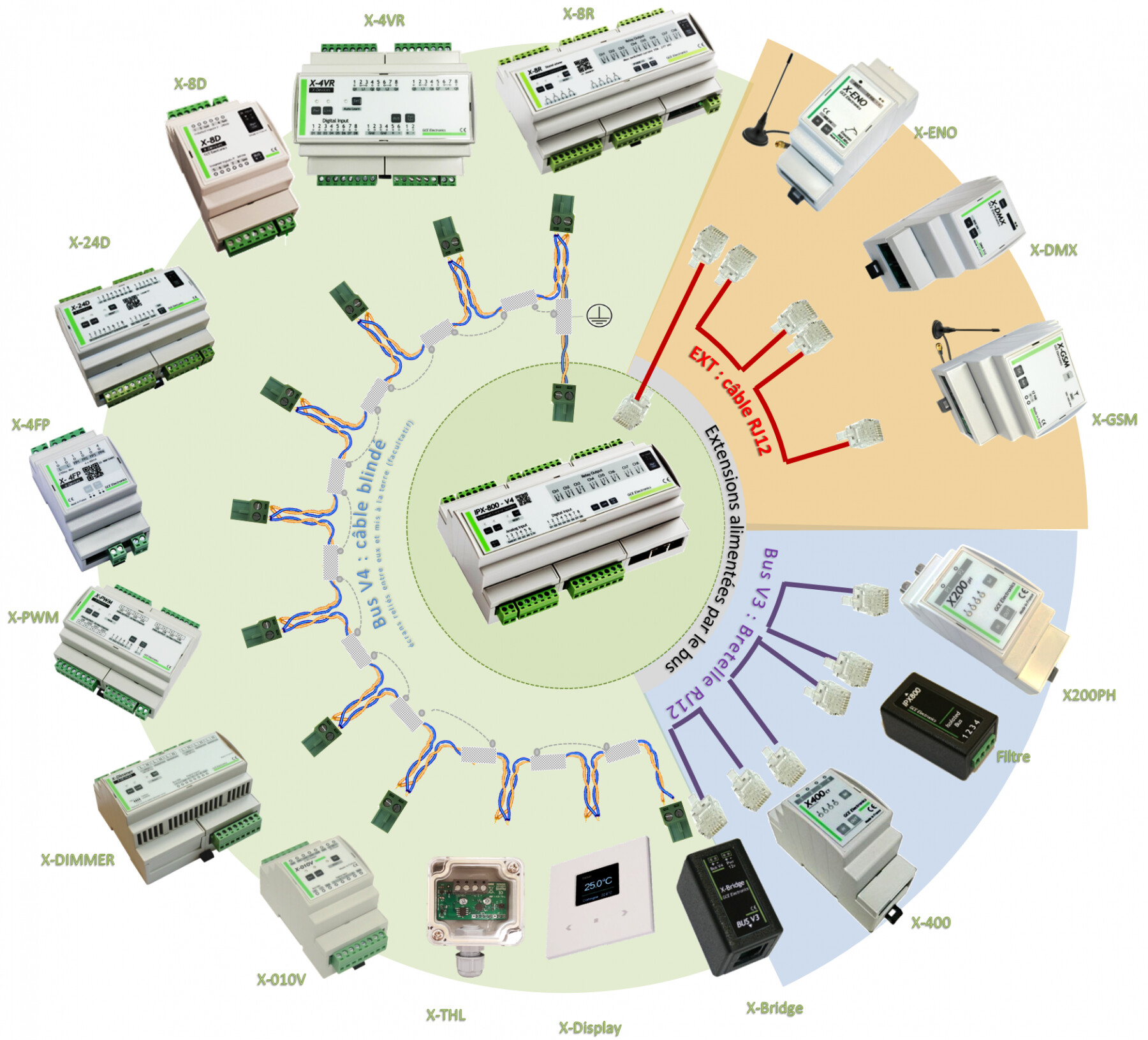

J’ai actuellement une extension x 4 fp sur mon ipx800v4
Je voudrais rajouter au moins une extension x40/0 ct .
Je vois bien qu’il faut que je prenne un x Brid ge afin de le raccorder au BUS. de ce que j’ai compris je pourrais ensuite raccorder d’autres x40/0 ct via le OUT.
Cependant, le bus de mon ipx800 est déjà utilisé par le x 4 fp … Est-ce que cela pose problème ?
Quel est le câblage nécessaire ?
Merci de votre retour.
PS : c’est un grosse galère la limite de 2 liens qui se génère automatiquement sur les nouveaux utilisateurs…J’ai dû rajouter des / et des espaces pour que cela passe :smiley:
Bonjour et bienvenue sur le forum,
Vous pouvez connecter le xbridge derrière le x4fp en respectant le daisy chain.
Le xbridge doit toujours être en dernière position sur le bus.
