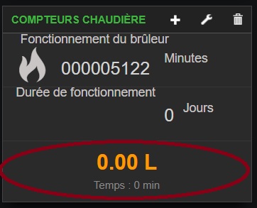

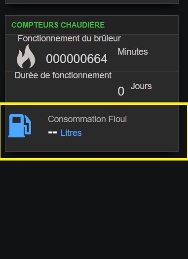

Je n’arrive pas à créer un widget HTML qui me permettrait de connaître la consommation de fioul en fonction du temps de fonctionnement du brûleur équipé d’un injecteur Fluidics 0.55G 60° HF à une pression de 18 bars avec la possibilité de faire un Reset manuel pour mettre l’affichage à 0.
  • il y a une Entrée Digitale, ED29 qui est à 1 lorsque le brûleur est en marche.
  • il y a une Sortie Virtuelle, Pulse_1min-SV32, TA=0 et TB=590 en seconde/10
  • il y a un compteur (4) qui totalise le temps de fonctionnement.
    J’ai ajouté un glyphicon gas-station à gauche, mais il disparaît à chaque sauvegarde de l’ IHM.
    N’y connaissant pas grand chose en la matière, j’ai fait moult copier-coller à partir d’autres widgets HTML, en les adaptant, mais cela ne fonctionne pas.
    J’ai même eu recours à l’IA qui m’a proposé de nombreuses pistes, mais en vain là-aussi.
Le comptage du temps fonctionne bien mais la conversion Temps → Consommation (l’IA a fait le calcul suivant : pour 18 bars la consommation de fioul serait de 0.0465 L / minute ) ne donne rien.
L’affichage dans le widget reste à 0.0 Litres
