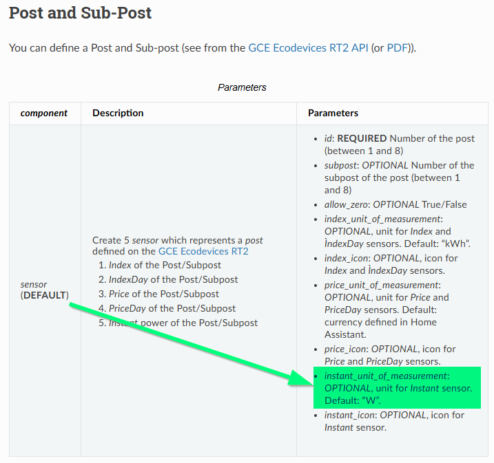

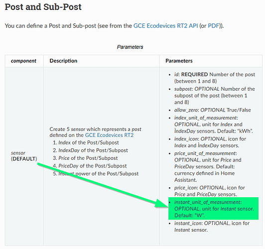

Hello je viens de tomber sur ce post, la mesure n’est pas plutôt en W ?
