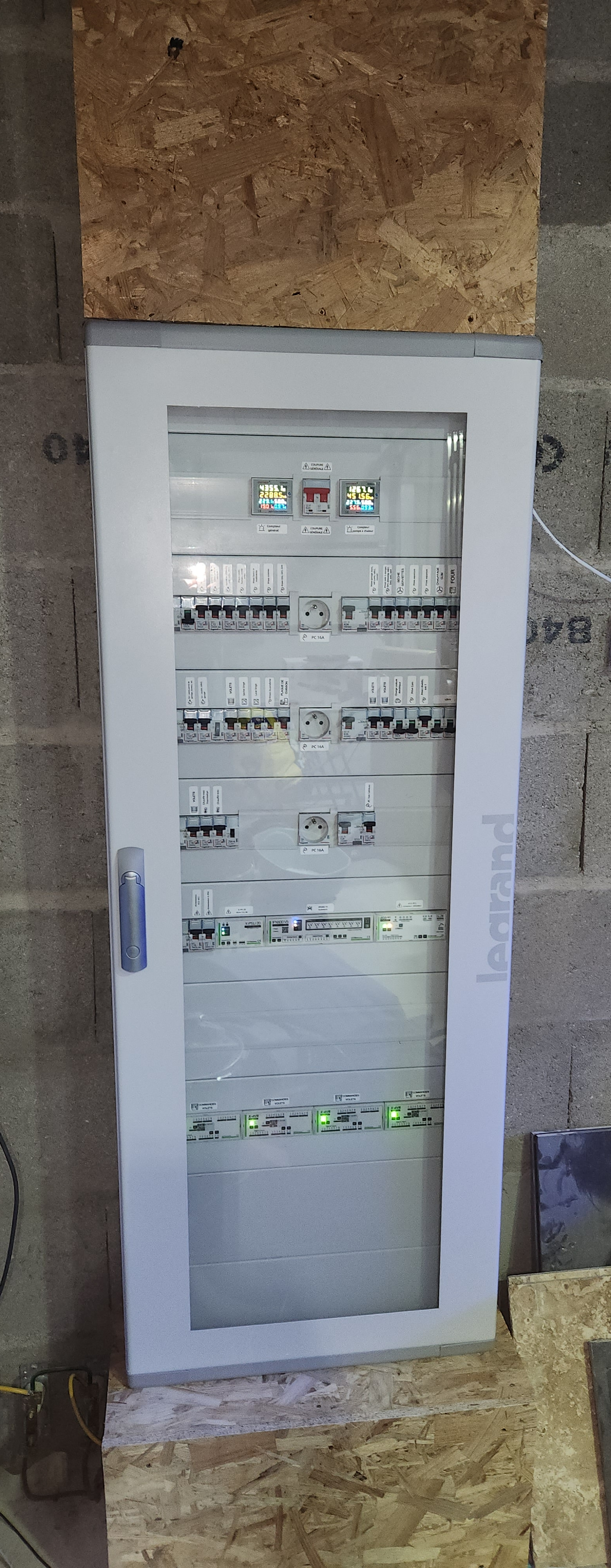

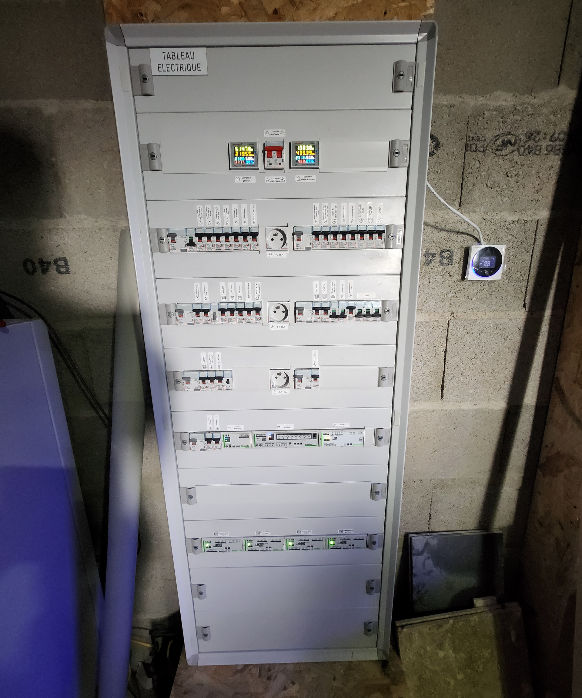

Bonjour Greg,
Je n’y connaissais rien et avec de la méthode et de la rigueur ca s’est fait (tout seul enfin presque lol). Pour mon tableau je me suis inspiré de l’in des modérateur il me semble : armoire industrielle type legrand160xls.pour les câbles : aux emplacement de tes interrupteur et autre accessoires tu tire un câble rj45 jusqu’à ton tableau. un câble rj45= 7 poussoirs par exemple. dans mon cas sur le même câble j’ai trois commandes de lumières plus une commande de volet. tu étiquette chaque début et fin de câble pour te repérer… tu fais ca a chaque fois. En cas de doute, mieux vaut tirer une ligne trop. Apres, pour les lumières et autres point que tu souhaite piloter il faut prévoir des lignes dédiées ( ou direct au tableau) sans passer par une araignée / pieuvre …
Dans tous les cas les communauté GCE m’a beaucoup aidé et ils sont très réactifs. Si tu veux échanger n’hésite pas. ( sauf sur le soft, j’ai encore beaucoup a apprendre :wink: )
voir une armoire comme la vôtre, ça fait rêver !! Je vais me pencher sérieusement dessus en établissant déjà un plan et une liste de courses, pour me faire une idée.
Bonjour Greg.O,
une armoire aussi grande n’est pas obligatoire, mais prévoyez large dans vos tableaux domotiques.
Vous pouvez souhaiter, à l’avenir, faire évoluer votre installation et la moindre extension utilise plusieurs emplacements de disjoncteurs.

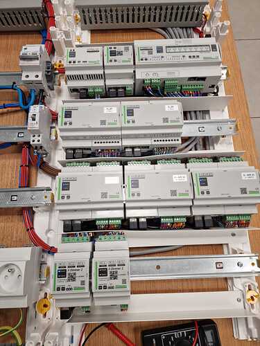

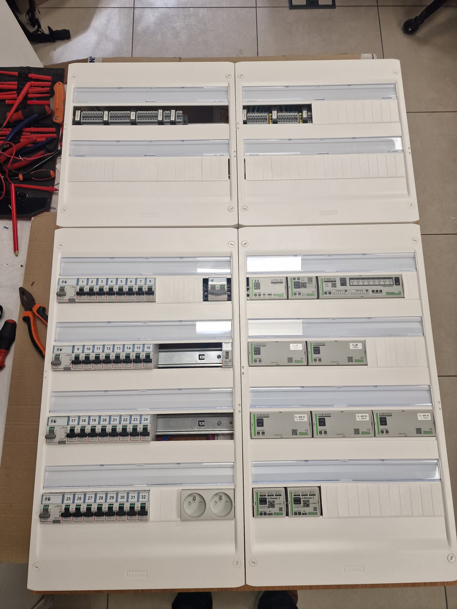

Bonjour, Je suis Tableautier et je réalise des précâblé avec la technologie GCE si cela peut répondre a votre besoin.
ah oui, ça peut m’intéresser ! Je vous contacte en MP.
Bonjour Micka,
j’aime bien le petit espace d’aération laissé entre les modules et que l’on oublie souvent, moi le premier.
Vous intervenez dans quelle région?
Bonjour Grocrabe,
Je suis sur le secteur des Pyrénées-Orientales, une région très peu orientée bâtiment, avec un profil plutôt tourné vers le tourisme que vers la domotique.
J’interviens essentiellement dans le 66, et ponctuellement dans le 11 et le 34 (secteurs proches).
