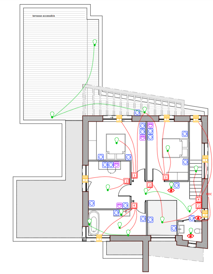

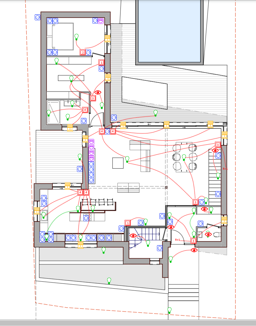

Lors de l’achat de mon appartement sur plan, j’avais déjà redessiné toute l’installation électrique afin de coller au plus proche à nos besoins. Ca restait à un niveau « high level », car ce n’était que l’emplacement des prises, inters, points lumineux et leurs relations. J’ai voulu donc repartir sur ce même type de schéma afin que ma compagne et moi pouvons nous projeter facilement sur nos besoins. (PS : oui je n’ai pas respecté les symboles des schémas électrique, mais je trouvais ceux-ci plus parlant).
Schéma RDV_V1 et R1_V1 dispo (le SS va suivre)

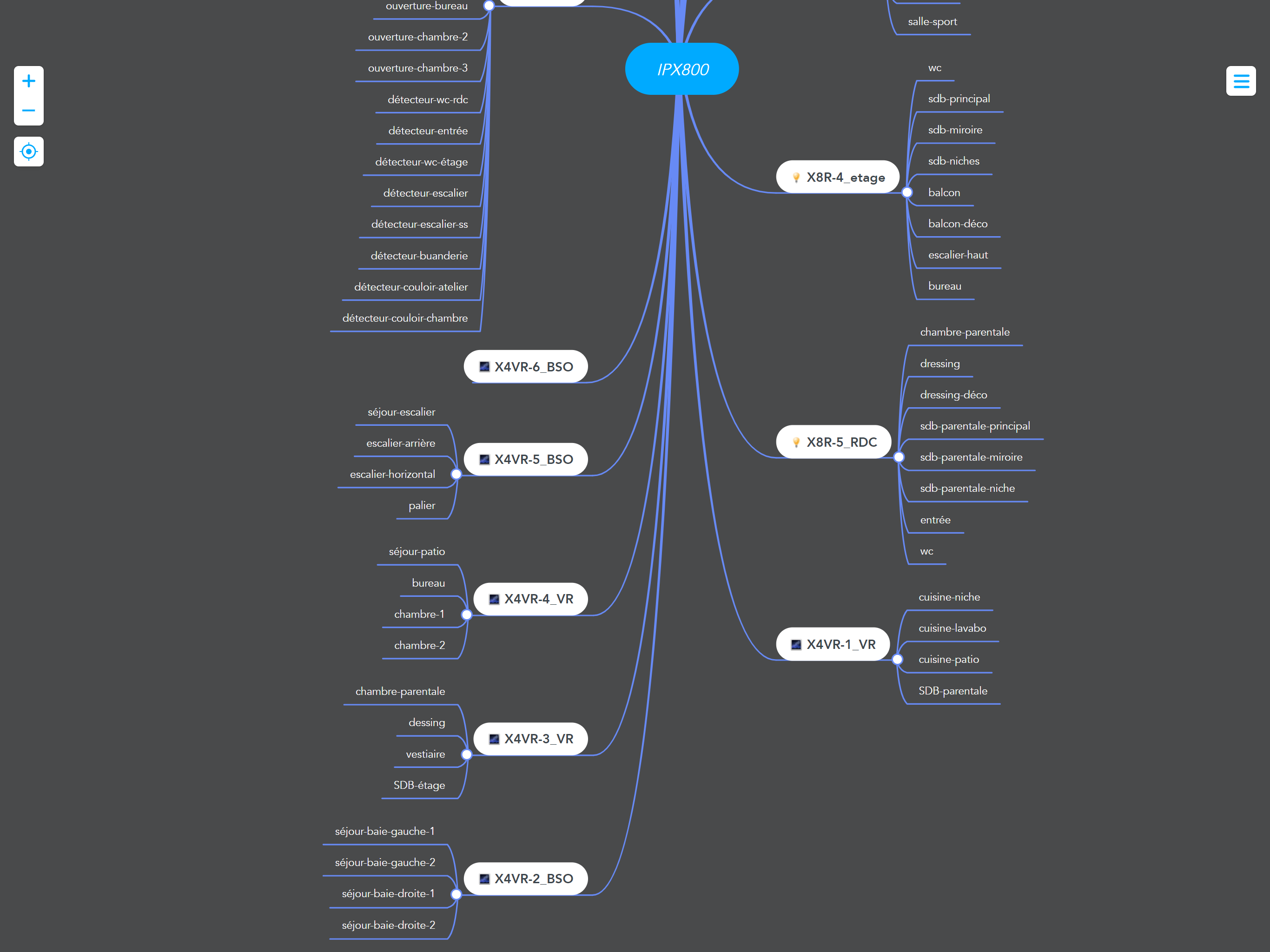

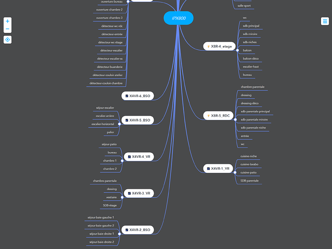

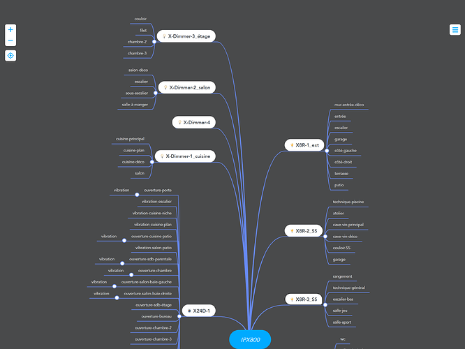

Ensuite je suis parti sur le principe de Mindmap pour commencer à essayer de réfléchir aux différents modules dont je vais avoir besoin.
Schéma mindmap_V1 dispo
Matériel
Domotique
  • 1 * alim 4.5 A ; lien
  • 1 * ELCMS122402 (onduleur) ; lien
  • 1 * batterie (<10 A) ; lien (à titre d’exemple)
  • 1 * IPX 800 V4 (j’espère V5)
  • 6 * X4VR pour gérer 10 VR (mode 1) et 10 BSO (mode 3) (2 VR et 2 BSO seront branchés sur le même X4VR dans le mode 3)
  • 3 * X-Dimmer (Mode Trailing edge) pour gérer 12 points lumineux
  • 5 * X8R (mode 1) pour gérer 35 points lumineux
  • 1 * X24D
  • 10 * détecteur d’ouverture ; lien avec d’autres aimants (en cours de tests)
  • 10 * détecteur de vibration (en cours de tests)
  • 10 * détecteur de mouvement (en cours de tests)
  • 1 * X-010V
  • 3 * détecteur de fumé (en recherche)
  • 1 * X-4FP pour gérer 2 sèches-serviettes (et si besoin 1 radiateur)
  • 1 * jeedom ; tournera sur mon Hystou
