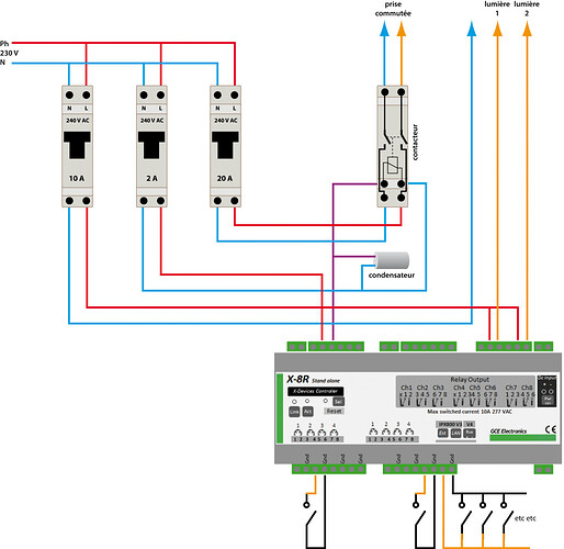

voici un schéma extrait du wiki
les bornes sur entrées digitales fonctionnent 2 à 2 : la première pour le signal, la suivante pour le Gnd. Cela facilite les branchements.
Pour les relais, c’est identique à l’ipx.
Merci à toi j’avais pas compris comme ça

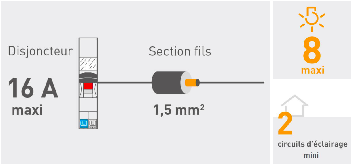

Bonjour Mages,
un dessin vaut 1000 mots (infographie Legrand)
A noter que, sauf pour un studio, il faut, au minimum, 2 circuits lumière par logement.
Vous avez raison pour la section, si vous voulez câbler en 2,5 mm2 vous pouvez, même si c’est inutile.
Et je connais très bien cette infographie. D’où mon questionnement sur ce paragraphe de @jeffsky qui semble en contradiction avec elle.
D’où viennent ces informations?
Bonne journée.
comme je l’ai dit, source Legrand. C’est de toutes façons ce que dit la NFC.
Pas les vôtres, celles de @jeffsky. ![]()

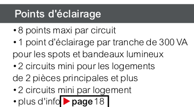

Etant également entrain de construire, j’ai prévu des DJ 10A et câblage en 1.5mm² pour mes éclairages et j’ai juste un DJ sous lequel j’ai 8 points lumineux (mélange de spots LED et suspension LED). Au vu de votre post, il faut que je passe ce DJ en 16A ? Sachant que l’intensité ne devrait pas dépasser 2A.

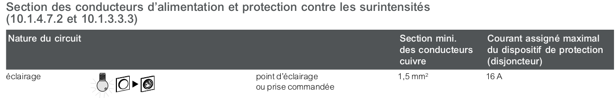

Dans le mémo Schneider Electric de la NFC-15-100 :
Sources :
- Tout sur la norme électrique NF C 15-100 - - Professionnels | Schneider Electric France
- Norme NF C 15-100 : suivez le guide - professionnel | Legrand
Et oui, la norme indique un maxi. Un circuit d’éclairage doit avoir une protection de 16A maxi, et fils de 1,5mm2 mini. Mais qui peut le plus, peut le moins : un 10A sur du 2,5mm2 ça passe aussi mais ça ne sert à rien.
Moi aussi j’ai mis des 10A pour l’éclairage, c’est largement suffisant dans la plupart des cas avec les éclairages basse consommation aujourd’hui.
Dans mon appart dans lequel j’ai ajouté une VMC (sans possibilité de repasser des cables), je me suis branché sur un circuit d’éclairage (2 spots et 2 plafonniers) et j’ai passé le disjoncteur en 2A. ça passe à l’aise.
