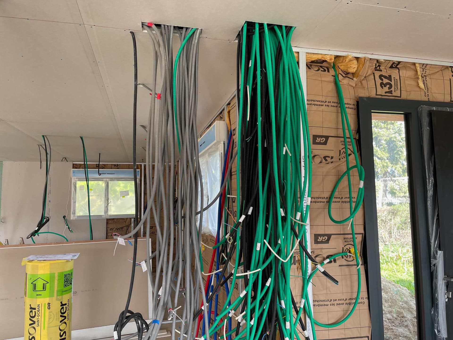

Lol oui c’est un plein pied alors je contrôle toutes les ouvertures
ah oui j’avais oublié les 2 * X-8r

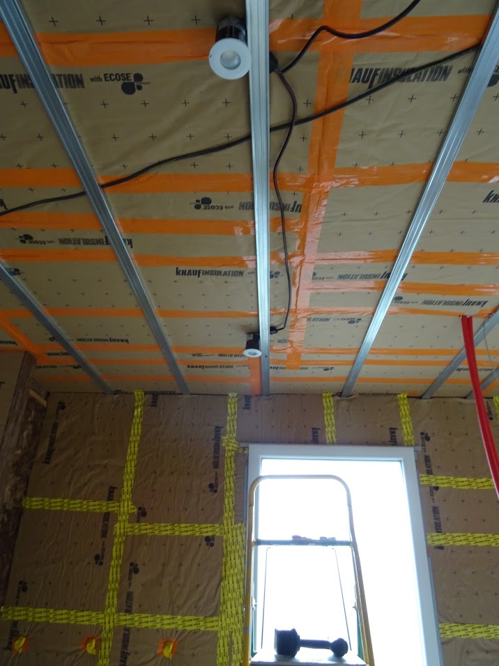

Pour quoi des spots rt2012 ? Alors que l’isolation n’est pas étanche ? (la Gr32 pas de scotch)
A cause du consuel qui maintenant dans les nouvelles construction fait attention aux équipements
Et y a aussi le test d’étanchéité de la maison qui est à passé et si il y a des pertes cela ne passe pas.
Tous mes spots sont de ce style
Étanche et pas de contact direct avec la laine
norme électrique prévoit que tout circuit d’éclairage, et donc également les spots encastrés, doivent être protégés par un disjoncteur d’au minimum 10A et câblés avec du fil électrique en 1,5mm². Chaque circuit électrique ne doit pas compter plus de 5 points lumineux, 8 en présence d’un disjoncteur 12A
et pour une vraie maison rt2012 l’isolation doit ressembler à sa
C’est exactement ce que j’ai

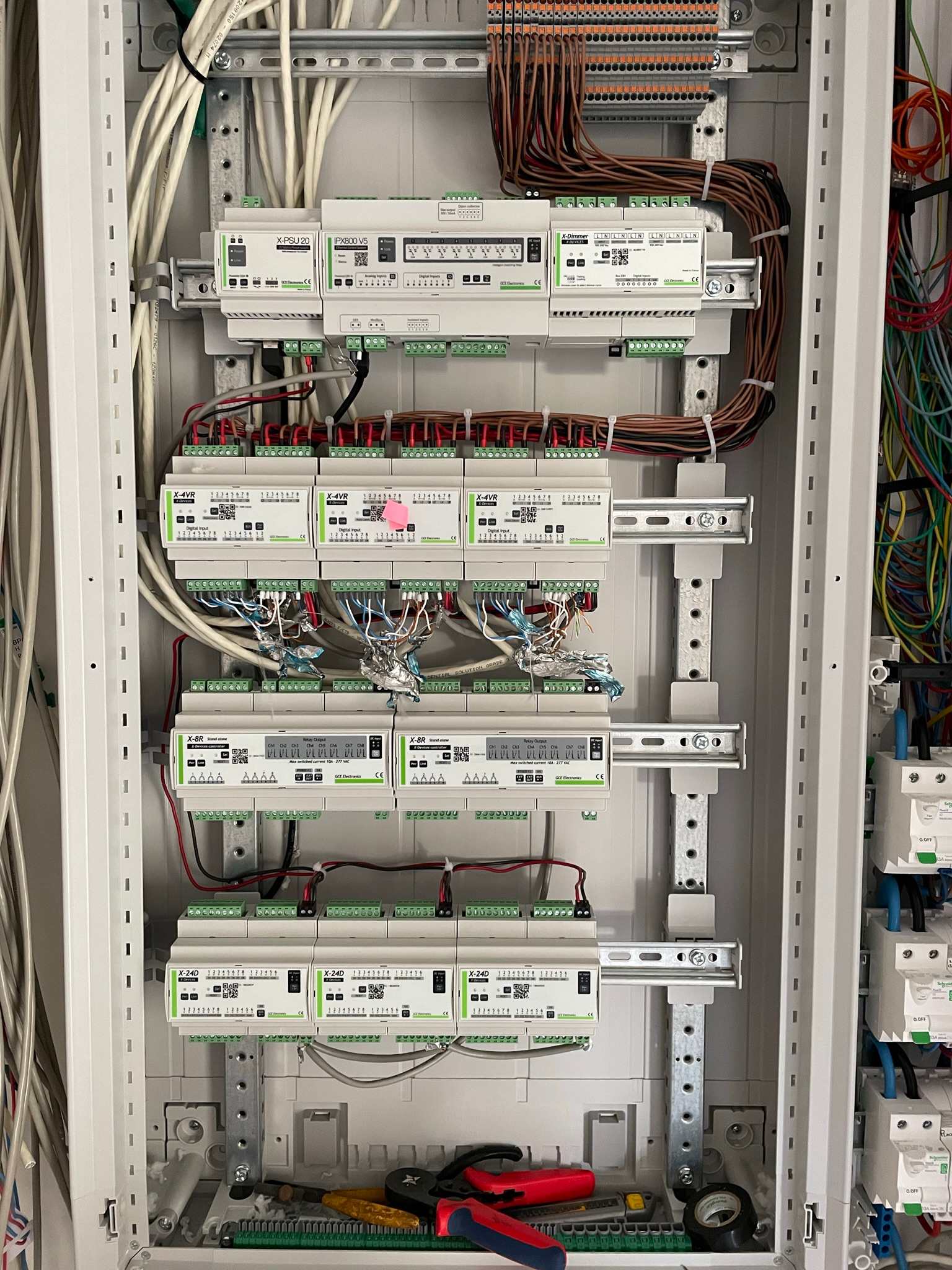

Bon ça avance doucement :sweat_smile: :sweat_smile:
Bonsoir jeffsky,
j’imagine que le tableau n’est pas fini… :wink:
Quand vous en serez à terminer la TBT, on trouve dans les magasins de bricolage de la gaine thermo rétractable qui permettra un fini propre.
Merci c’est vrai il faut que je mette des gaines thermo
J’en fais quoi des masse je l’ai relie entre elle?
Bonjour jeffsky,
tous les blindages (bus et entrées) doivent être reliés à la terre, voir ici comment le faire.
Il est important de ne pas réaliser de boucle de terre (terre connectée des 2 cotés du câble) c’est dangereux et non conforme.
C’est mieux avec les gaines thermo quand même
