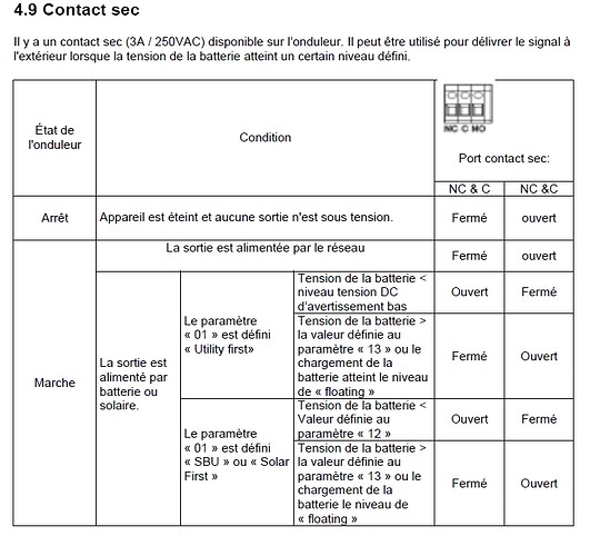

Je possède 2 onduleurs hybride wks de 5kw il y a une sortie contact sec pour indiqué le niveau bas des batteries pour mettre en route une turbine
Je vois pas comment le raccorder ?
Tout d’abord je pense qu’il y a une erreur dans le tableau.
La dernière colonne devrait être NO&C au lieu de NC&C

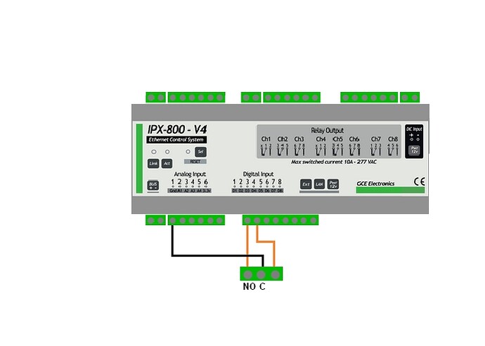

Donc, il suffit de connecter NO&C à une entrée digitale de l’ipx800 pour récupérer l’information « tension basse », et d’écrire une scène pour commander un relais
Entrée on/off Relais
Oui c’est bien ça.
Avec votre branchement, vous aurez toujours la relation D2=NON(D1)
Vous pouvez donc n’utiliser qu’une entrée digitale D1, l’autre étant inutile.
