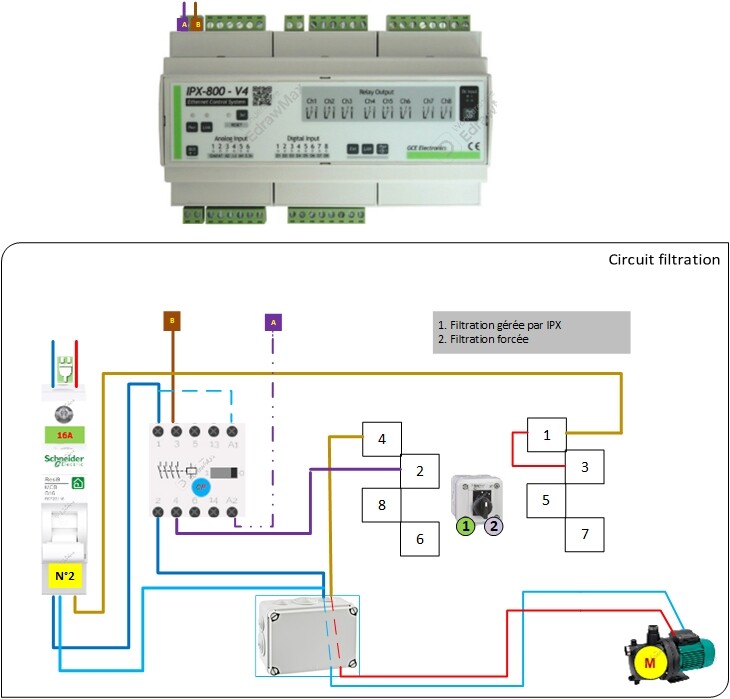

Après de nombreuses lecture sur le forum je me lance avec mon cas.
Je cherche à gérer ma filtration de piscine via un IPX800 v4. Je désire que l’installation soit à ce stade du projet minimaliste :
  1. déclencher la filtration en cas de gel
  2. déclencher la filtration sur des plages horaires
J’ai donc opté pour une sonde X-THL branchée sur l’IPX. Je peux lire correctement la température, pas de problème.
Ensuite j’envisage le branchement suivant : j’ai placé, en attendant vos avis, l’interupteur rotatif sur 2 lorsque je veux filter, 0 sinon.
J’ai un contacteur de puissance [ABB B6 30 10]
Le branchement est-il “correct” ?
Vous l’aurez compris je suis novice et mes cours d’électricité remontent à un temps que les moins de 20 ans ….
Merci pour votre aide
Bonjour Reg et bienvenue sur le forum,
effectivement il y a des choses à modifier sur votre schéma.
Déjà une suggestion : mettre le contacteur juste avant la pompe et piloter sa bobine, soit par l’IPX, soit par le commutateur.
Ensuite, la bobine doit être protégée par un disjoncteur 2A différent du 16A qui alimente la pompe.
Le reste du schéma mérite correction mais pour cela il faudrait la référence du commutateur.

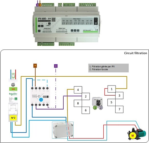

Merci pour votre réponse je vais adapter le schéma que je reposterai.

Bonjour ,
Je gère actuellement ma piscine avec un IPX V5 et un ANA400 pour la temperature et PH . Je simplifierai votre montage avec Acti9 iCT - Contacteur à commande manuelle - 2P - 25A - 2NO - 230/240Vca - 50Hz après le dijoncteur. Il permet une position forcé au compteur et une position géré par l’IPX en fonction de la température de l’eau. Une entré digital de l’IPX avec un bouton poussoir a l’extérieur à coté de ma terrasse , des boutons virtuelles avec mes différents Xdisplay .
Bonjour Robin,
Merci pour votre message. C’est très intérressant et comme je le disais, étant novice, auriez vous un schéma de branchement entre les différents éléments ?
