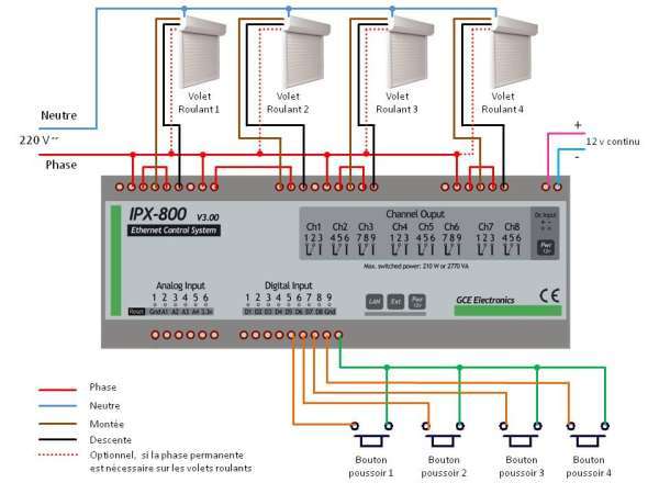

Je souhaite contrôler mes volets roulants avec une IPX800.
J’ai vu que les commandes de volets roulants doivent être connectées directement à l’IPX comme ceci:
Or mes volets sont pilotés par des commandes murales cablées ainsi:
Est-ce que l’utilisation d’une IPX est possible dans cette configuration sans avoir à repasser tous les câbles?
Merci d’avance.

le seul cas d’application que je vois pour l’utilisation d’un IPX V3 dans ce cas est le suivant
- suppression des BP en local
- utilisation du cable de terre depuis le tableau pour (par ex.) la montée + utilisation du cable rouge pour (resp.) la descente
- récupération d’une terre à proximité du VR ou des anciens BP
-… recréer qqpart des BP (!!)
… bof
le mieux pour un IPX serait de retirer des cables, mais à ce stade, un complément domotique radio semble tout à fait approprié
à mon avis, attendre de voir ce que fera l’IPX V4 pour associer des modules radios dans le VR - permettant de conserver les BP existants sans chambouler tout l’existant
c’est juste un point de vue
cdlt
