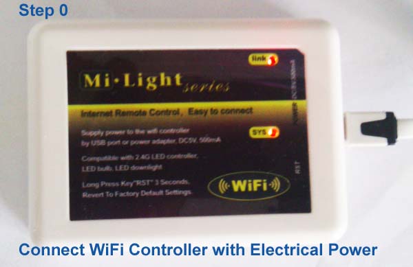

  1. branche le contrôleur sur son chargeur. Il n’est pas encore en réseau puisqu’il ne connait pas ton wifi.
    2.le contrôleur constitue un hotspot nommé milight qui devrait être visible sur ton smartphone. Il faut te connecter dessus en wifi.c’est du wifi direct

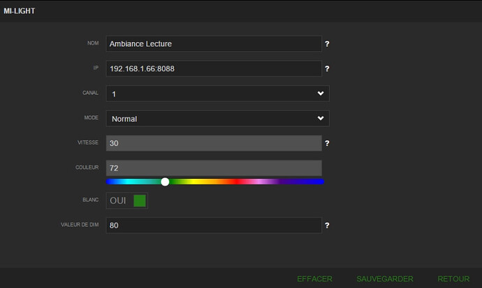

j’ai programmé mi light en dash board 8 et apres il faut refaire un lien avec la lampe ??

un dernier tuto pour la mise en réseau.
http://www.domotique-info.fr/2015/08/mi-light-controleur-led-wifi-lowcost/

Bonjour ce tuto donne les grandes lignes pour associer le contrôleur à son réseau Wifi
