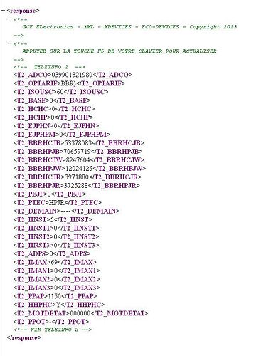

Je me suis lancé dans la récupération de la couleur du jour, celle du lendemain et si l’on est en heures creuses ou pleines sur ma HC2. Pas de soucis pour sauf pour la couleur du lendemain qui m’affiche « ---- ».
La réponse n’a pas l’air complète et explique peut-être que le traitement de ma couleur du lendemain ne s’affiche pas. Pourtant quand je récupère le formulaire xml de la télé-info, elle est complète.

Vous la trouvez normale la réponse de la commande « http://IpEco-Device/api/xdevices.json?cmd=10 »?
Est-ce qu’un reset peut améliorer les choses. En fait, les relevés étaient sur T1 depuis un an mais ne réussissant pas à récupérer la valeur « T1_DEMAIN », je viens de basculer sur T2 puisqu’apparement, on ne peut récupérer que cette seconde valeur. J’ai simplement couper l’alim 12V le temps de modifier le branchement.

Donc restez sur T1 et regarder si elle est visible entre 20h et 6h
je ne savais pas que le json été différent entre les deux téléinfo…
la détection du tempo doit ce faire uniquement en T1
Le problème est que la valeur étant nommée « DEMAIN » à la place de « T1_DEMAIN » et « T2_DEMAIN » la couleur du jour n’est dispo que sur T2 (« T1_DEMAIN » est couvert
par « T2_DEMAIN ».
Je viens de shunter les deux télé-info (T1-T3 et T2-T4) et ça fonctionne. Cela pose-t’il un problème?
