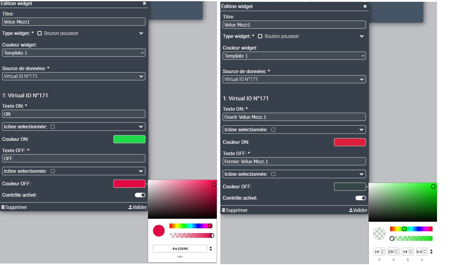

De manière aléatoire (en tout cas je n’ai trouvé de corrélation) je n’arrive pas à ajuster la couleur si OFF d’un bouton poussoir sur mon dashboard. Sur la copie d’écran à gauche ça marche. Mais pas à droite. Tout me semble pourtant identique.
Un bug? Un truc que j’ai pas pigé?

Le type de sélecteur n’est pas le même à gauche (html) qu’à droite (rgba).
Les flèches verticales permettent de passer de l’un à l’autre.
Préférez le html, vous pourrez copier/coller le code couleur pour uniformiser vos widgets.

Sur votre image de droite, l’alpha est à 0, donc 100% transparent. Le problème vient peut être de la aussi ?

Oui! Bien vu.
Je ne connaissais pas cette subtilité !!!
