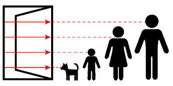

Bonjour fgtoul,
on pourrait par exemple mettre les leds émettrices dans un montant de porte et les récepteurs dans l’autre… comme ça on peut savoir qui franchit la porte selon le nombre de capteurs occultés… :smile: :smile: :
et en plus si les 4 capteurs sont illuminés → porte ouverte …
Edit : et comme dit @Jweb si on met 2 rangs cote à cote on sait dans quel sens il est passé… encore mieux qu’un détecteur.

On peut faire un compteur qui compte et décompte les entrées sorties et allumer ou éteindre la pièce à bon escient :wink: (adieu les bp ou interrupteurs :grin:)
