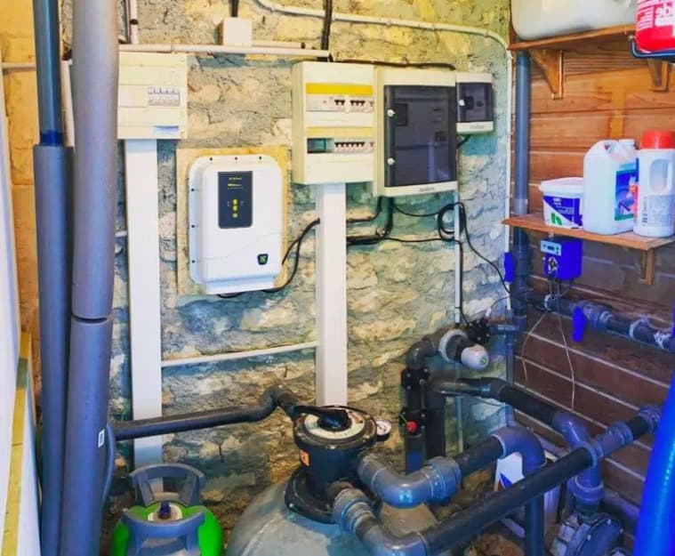

Sans lien avec ce qui précède : voici une photo trouvée sur internet ( Local technique pour piscine : Fonctionnement, Conseils et normes - Eau Libre)
personnellement, lorsque je vois un local exigü où se mélangent sans précaution eau, gaz, électricité (tableau IP20) et produits chimiques de régulation/entretien, j’ai les cheveux qui se dressent

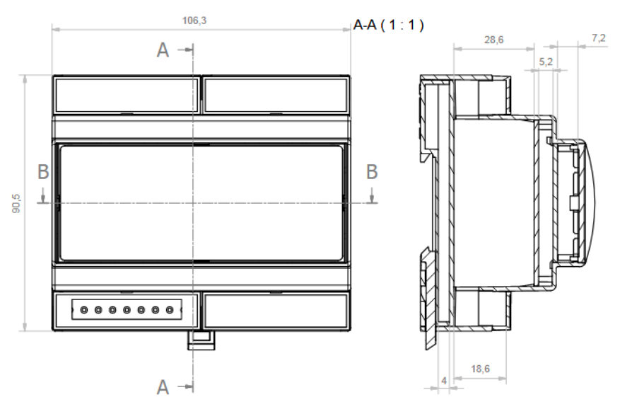

Le X-POOL fait combien d’emplacement din ?
6 emplacements :
Vivement une photo pour lancer le modèle QElec :wink:

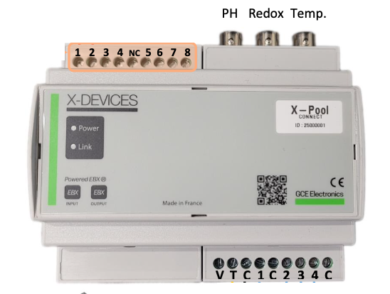

voici qui devrait aider…
Capture d’écran 2022-12-04 à 15.28.41
la BNC Temp est pour la T° eau
sur le bornier relais 1-2 = relai 1, 3-4 = relai 2, etc…
sur le bornier entrées V est le +3,3V, T est l’entrée de la sonde Air.
Bon dessin :smile: et merci
