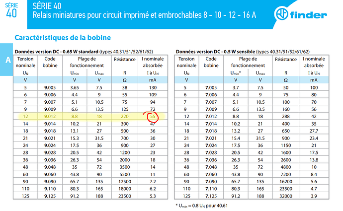

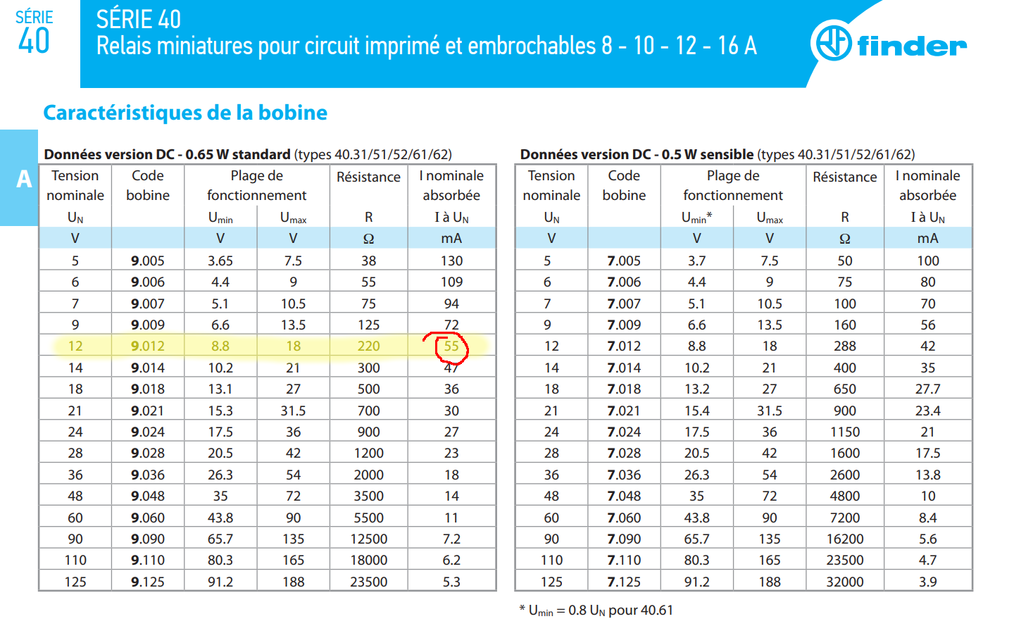

Dernière question concernant la consommation des relais. Sur la documentation de l’alarme concernant les sorties à collecteur ouvert, il est indiqué 100mA max. Je comprends que le relai ne doit donc pas dépasser cette consommation.
Comme il me reste des relais Finder de série 40 (40.61.9.012), je suis allé voir la documentation. Si je comprends bien l’image ci-dessous, à Un (tension nominale de 12v), ils consommeront 55mA, ce qui devrait aller ?
Merci,
Martin
Bonjour mart1,
c’est le courant de maintien, le courant d’appel va être beaucoup plus fort…
Votre relai est un « gros » relai, la notice dit qu’il ne peut pas commuter fiablement une puissance inférieure à 500 mW ce que ne consommera jamais une entrée d’IPX.
Donc je pense qu’il n’est pas adapté à votre usage.

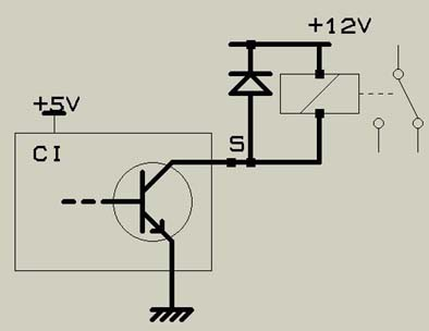

Quel que soit le relai que vous utiliserez, pensez à la diode roue libre en parallèle sur la bobine sinon votre sortie collecteur ouvert ne va pas résister :
