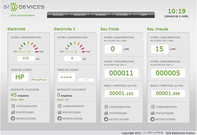

Je ne comprends pas la différence entre les affichages des compteurs et les index indiqués par Eco Devices. Ai-je raté quelque chose?

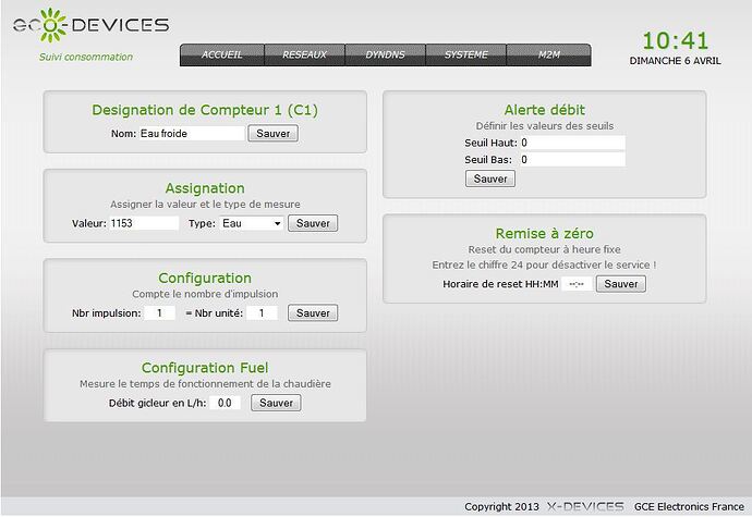

Bonjour il faut regarder le poids d’une impulsion et le paramétrer dans votre configuration sur interface compteur de ED
1 impulsion = x unité
et vous pouvez forcer le compteur total ED à l’image de votre compteur
vérifier également si votre polarisation est bonne (si collecteur compteur il faut raccorder entrée compteur sur le + et le GND sur le -)

Bonjour et merci pour cette réponse,
Pour ce qui concerne le raccordement, je pense avoir bien respecté les polarités. Par contre, dans ma grande naïveté je pensais que la constante 1 impulsion = 1 litre était la valeur correcte à entrer. Il va falloir que je me penche sérieusement sur le problème (sans tomber bien sûr). Pour moi, les maths c’est comme la plomberie, ce n’est pas mon truc. Je préfère et de loin, l’informatique et l’électricité.
j’ai aussi un décalage après 3 semaines d’utilisation de 285 litres entre mon compteur d’eau (sans impulsion), et l’éco-device branché à un autre compteur d’eau à impulsion (0,25l/imp). Les 2 compteurs sont l’un derrière l’autre. J’ai bien configuré Nbr d’impulsion:4 = Nbr d’unité:1.
Et donc après 3 semaines, compteur sans impulsion = 1730.829, compteur eco device = 1731.114. Comment expliquer ce décalage?

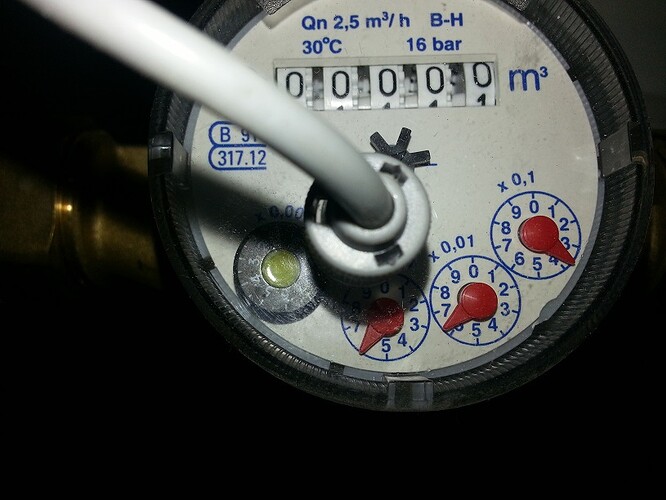

Un compteur à impulsion en position vertical ne fonctionnera pas ?
Bonjour pipiou et bienvenue sur le forum,
voici un extrait de la notice du compteur d’eau vendu par GCE :
Approuvé classe B (position horizontal)
Approuvé classe A (position vertical)
Merci pour cette réponse rapide

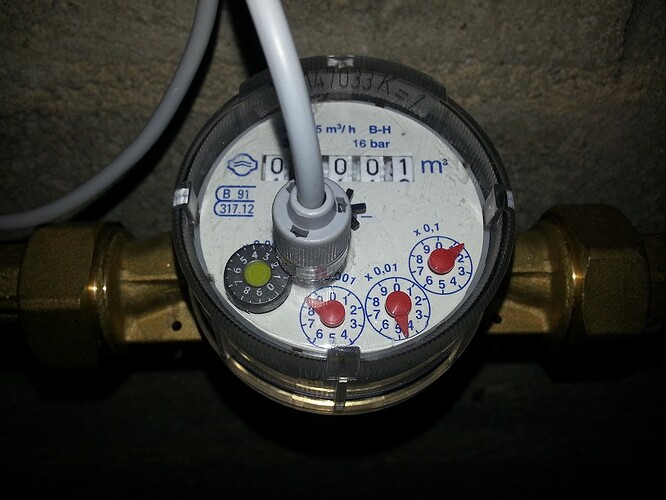

Car pour l’instant mon compteur est en position verticale et ça ne fonctionne pas
Comment peut-on tester si le compteur fonctionne (Ohmmètre ?)
Pipiou
Bonjour pipiou,
Si votre compteur est celui vendu par GCE, alors oui, un ohmmètre va détecter l’impulsion (court-circuit bref). Il faut bien entendu que votre compteur tourne
