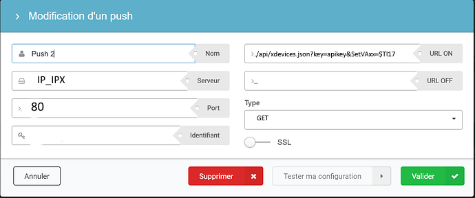

Autre problème : pour tester par étape, j’essaye de faire un scénario de Push de l’EcoRT2 en envoyant par un clignoteur 2 valeurs différentes en On et Off mais rien ne bouge :
mes paramètres sont : IP de l’IPX ; port 9870 pour M2M (testé 80 aussi)
URL ON /api/xdevices.json?key=apikey&SetVA01=65
URL OFF /api/xdevices.json?key=apikey&SetVA01=50

Pour les push vers l’IPX, as-tu bien mis ta clé API réelle et non celle par défaut « apikey » dans les URL ?

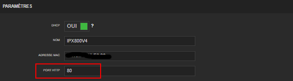

Pour l’adresse de l’IPX, je mets le port qui est défini dans les paramètres réseau de l’ipx.
Cdlt
sur l’EDRT2, avez-vous tenté d’envoyer la valeur téléinfo n°17 ?
faites un push de l’edrt2 vers l’ipx avec la commande GET
url=/api/xdevices.json?key=apikey&SetVAxx=$TI17
remplacez apikey par votre clé et xx par le numéro de la VA

Pour la suggestion de requête /api/xdevices.json?key=apikey&SetVA01=$TI17
J’ai mis VA01 que j’ai choisi pour mes tests
Le Push ne fonctionne pas aucun impact sur l’IPX
Dans l’EcoRT2, il y a une fonction « Tester ma configuration » qui ne signale aucun problème ni message
J’ai testé un PUSH plus simple /api/xdevices.json?key=apikey&SetVA01=63
– > mais la valeur ne change pas dans l’IPX

le Push ne passe pas par le port M2M, c’est du HTTP sur le port 80 par défaut.
Par contre, si le port HTTP 80 a été modifié dans les paramètres de l’ipx800, il faut le spécifier dans la config du push.
Vérifier le port dans les paramètres réseau :
sur l’EDRT2 il faut envoyer SetVA01=$TI17 vers l’ipx
vérifiez l’adresse et le port HTTP
Yesssss !!
Merci François,
à nous 2 on y est arrivé, ça fonctionne !!!
