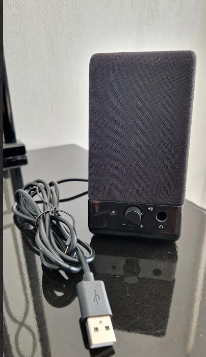

Intégration terminée dans un petit haut parleur de PC de 13 cm de haut.
Le montage est alimenté en USB, il est en standalone sur un meuble du salon.

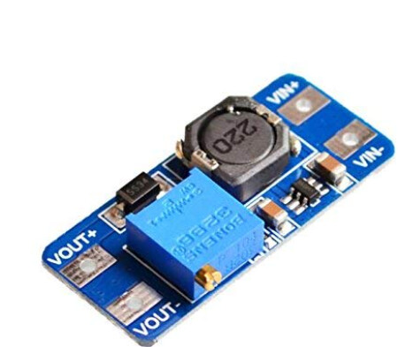

La tension en entrĂ©e du module Ă©lĂ©vateur de tension Ă©tant prĂ©levĂ©e sur l’USB, est donc de 5.08V. J’ai rĂ©glĂ© la sortie Ă  11.5V. Faites attention, la sortie peut facilement atteindre 30V si vous rĂ©glez mal le potentiomĂštre. MĂȘme si le module audio le supporterait ce n’est pas la peine de dĂ©passer 12V.
Le connecteur micro-USB Ă  l’arriĂšre du HP permet la connexion au PC pour le tĂ©lĂ©versement des fichiers audio sur la carte SD du module.
Pour le tĂ©lĂ©versement, dĂ©branchez l’alimentation du montage, ne branchez que le port micro USB du module audio Ă  votre PC.
J’ai remplacĂ© les 2 leds par une Led bicolore (bleu/rouge) Ă  cathode commune. J’ai donc utilisĂ© une seule rĂ©sistance entre la cathode et le Gnd du montage.
Le bouton de volume est factice, j’ai rĂ©glĂ© le volume du module assez fort via le mini potentiomĂštre prĂ©sent sur le module. Je prĂ©fĂšre rĂ©gler le volume via la valeur « volume Â» insĂ©rĂ©e dans les push. De plus, cela Ă©vite que le volume du Haut-parleur soit baissĂ© par inadvertance et rendent les messages inaudibles.
Salut François
t’as pas mis une zener 12v ?
Sinon :+1: l’intĂ©gration dans l’enceinte :star_struck:
bonjour Claude,
non pas de zener, la tension est rĂ©glĂ©e par le potar de l’élĂ©vateur. La tension 5V Ă©tant rĂ©gulĂ©e par une alim de bonne marque (Anker) et le module supportant jusqu’à 35V, je n’ai pas trouvĂ© utile de limiter la tension.
J’avais Ă©galement mis une rĂ©sistance d’1 k sur le haut-parleur. Je l’ai retirĂ©e car je n’ai pas de bruit parasite.
