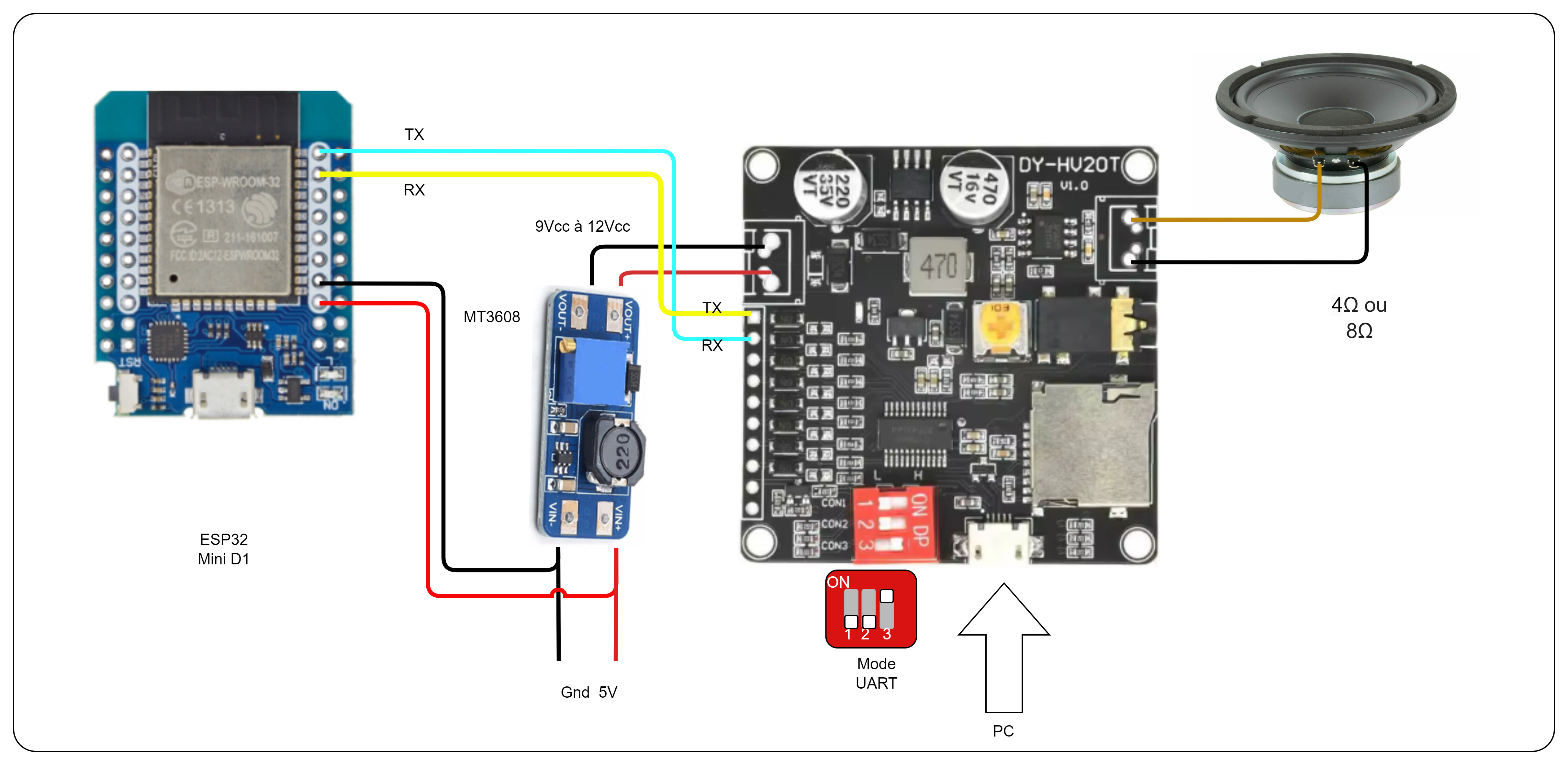

Le mode UART
Le mode UART permet la lecture de 65535 fichiers sonores.
  • Avantage : ne consomme aucune EntrĂ©e/Sortie physique sur l’IPX, fonctionne par Push
  • InconvĂ©nient : cette mise en Ĺ“uvre nĂ©cessite l’usage d’une carte Ă  microprocesseur, telle que Rpi, Arduino, ESP32, ESP8266, …
    Nous étudierons ce mode de communication ultérieurement dans une seconde partie.

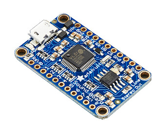

Autre carte
La carte Adafruit Audio FX permet de jouer 11 morceaux différent grâce à 11 IO, elle se pilote également par port série (UART).
Elle ne comporte pas de commutateur DIP, le mode de diffusion est programmable via un préfixe devant le nom de chaque fichier. Ainsi, chaque fichier peut être diffusé différemment (lecture en boucle, lecture simple, …). Elle prend en charge les fichiers OGG (compressés) et WAV (non compressé).
Voici un tutoriel pour ceux que cela intéresse .

L’avantage dans les schémas présentés jusqu’ici, c’est que nous sommes en filaire, avec jusqu’à 15 fichiers possibles.
Avec l’UART, développement conséquent à faire et perte du 100% filaire.
Je vois si ce n’est pas trop lourd à faire, car il y a quelques points de vigilance tout de même ainsi que quelques routines spécifiques à développer pour un usage domotique.

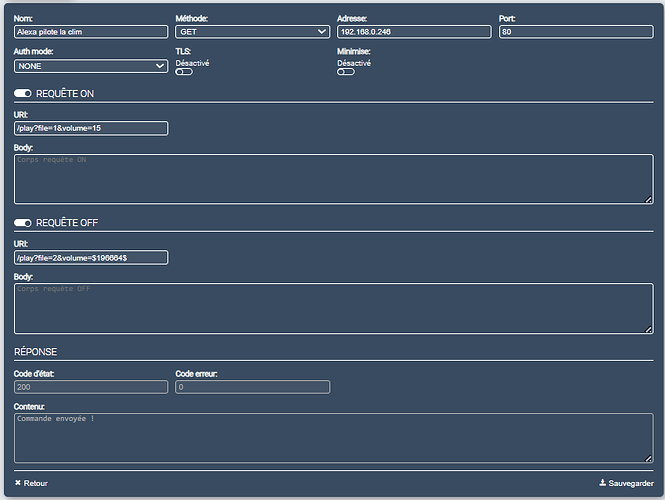

Bravo et merci @fgtoul. Je cherchais une telle solution depuis longtemps. J’ai une veille V3 que je vais ressortir et qui va reprendre vie pour l’associée à cette carte son !
Bonjour fred,
avec une V3, vu qu’il n’y a pas de scĂ©nario, tu pourras utiliser les 8 relais mais pour avoir plus de 8 fichiers possibles en mode « IO Integrated Â», ce sera forcĂ©ment des commandes passĂ©es via l’API V3 pour l’activation simultanĂ©e de plusieurs relais.
Amuse toi bien :wink:
effectivement, mais comme mon installation est déjà sur une V4, je pense envoyer des pushs de la V4 à la V3 pour activer les relais.
A+

Bonjour Ă  tous,
j’ai enfin pris le temps de concevoir le diffuseur de messages audio avec communication série.
Pour rappel, il devient possible de lire 65535 fichiers différents à partir d’une IPX800 V3, V4 ou V5, voire tout appareil capable d’émettre des requêtes HTTP type GET.
Pour mes besoins, j’ai opté pour un Diffuseur en standalone qui communique en Wifi.
L’IPX800 envoie des push à l’ESP32 qui donne l’ordre au module DY-HV20T via l’UART (broches RX/TX)
J’ai opté pour un ESP32 Mini D1, de petite taille mais permettant une programmation directe via son port USB.
Voici le montage de base :
Le montage est alimenté en 5Vcc. Le DY-HV20T nécessite un minimum de 6Vcc. Les tests montrent qu’une alimentation sous 8V génère un son de très mauvaise qualité. J’utilise donc un module MT3608 qui permet, par réglage du potentiomètre, d’élever la tension d’alimentation entre 9Vcc et 12Vcc.
Le port USB du DY-HV20T permet la connexion à un PC afin de gérer les fichiers Audio sur la carte SD.
Voici le programme C++:

Le code ci-dessus est le minimum permettant d’envoyer des requêtes de type GET depuis l’IPX pour que le diffuseur joue la piste demandée. Au démarrage, le module joue le fichier n°1.
exemple de requĂŞte :
http://<IP_ESP32>/play?volume=20&file=1
Cette requĂŞte permet de jouer le fichier 1 avec un volume de 20 (le volume doit ĂŞtre compris entre 0 et 30).

Bonjour François,
Super comme d’hab mais pourquoi ne pas utiliser plutôt un abaisseur de tension 12v → 5v comme celui là ! Dans un petit boitier rail din pour rapberry ca va être top (avec le logo GCE of course ! :slight_smile: ), à voir si cela peut être couplé à un NRX800… :thinking:
Vu que le diffuseur est en wifi et en standalone, je mets une alim indépendante.
j’ai des alimentations 5v/2A pour smartphones à revendre, donc alim en usb et élévateur de tension :wink:
et pour ceux qui ne savaient pas qu’il existait des élévateurs de tension, comme ça ils sont au courant :slight_smile:
