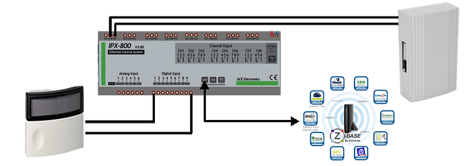

    B) un inconnu se presente devant la porte et clique sur le bouton sonnette , est ce que je pourrai recupere l info via l ipx 800 comme explique sur ce lien :

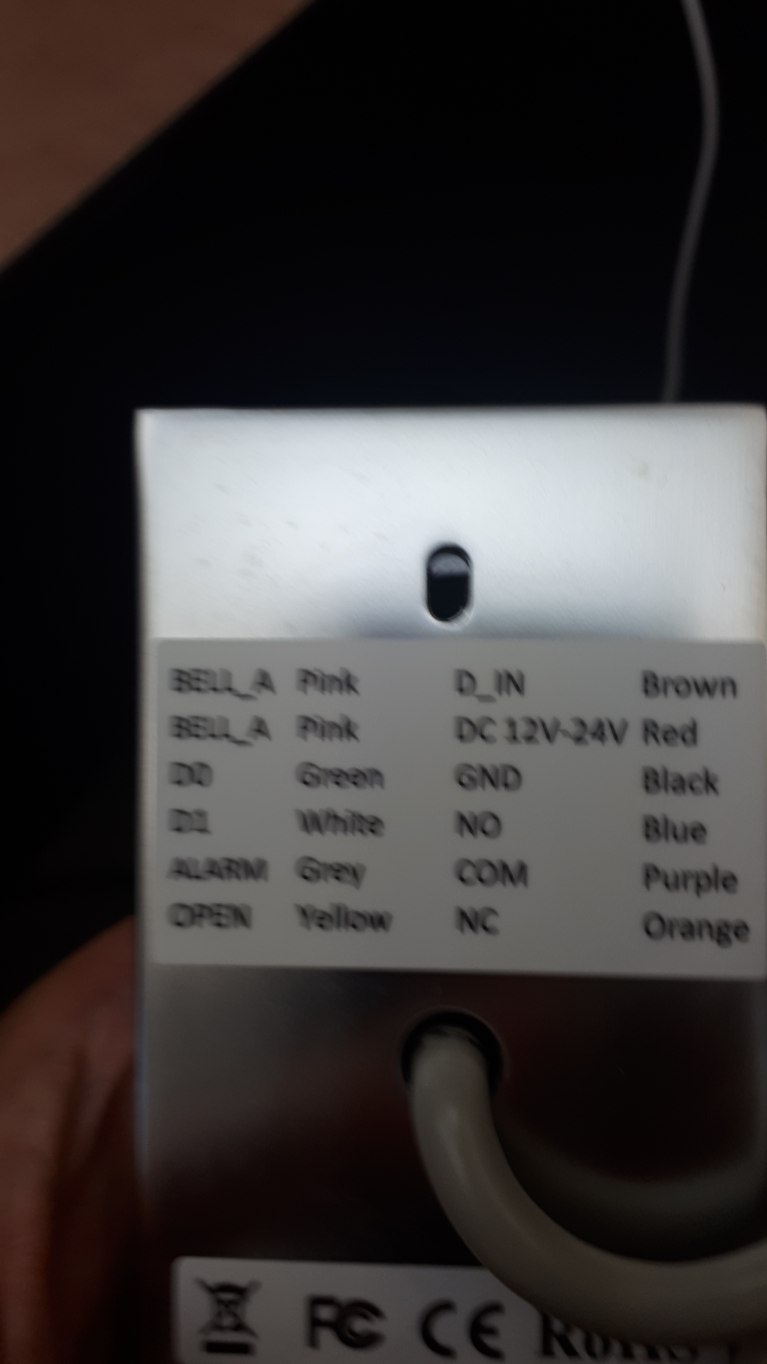

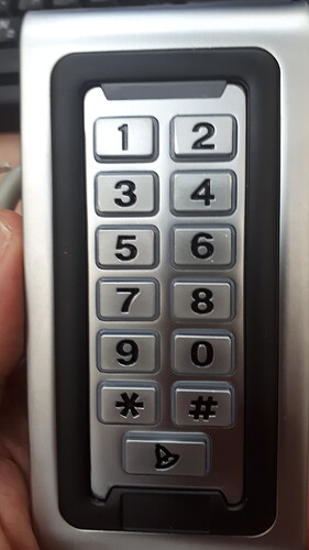

ca ye je viens de recevoir le digicode
qui peut m’indiquer comment effectuer les branchements sur lipx ?
D’aprés vos photos, il semble qu’il faille relier l’entrée digital avec les fils Noir et Bleu ou Noir et orange :wink:
Rouge et noir je pense que t’as trouvé tout seul
Pour le reste, tout dépend de ta scène.
Mais contrairement à @youyoupapayou je pense qu’il te faut utiliser bleu/violet ou orange/violet.
Le violet étant le port commun je pense.
NC= Normalement Clos
NO= Normalement Ouvert
COM= Commun
Vu que tu souhaite avoir un bouton poussoir à l’intérieur également je te conseil cette scène:
ENTREE DIGITALE 1(digicode) OU ENTREE DIGITALE 2(poussoir)
ON
RELAIS 1 (avec une valeur TB qui déterminera la durée pendant laquelle le portillon pourra être ouvert)
En câblant bleu/violet (un sur la masse et l’autre sur une entrée digitale)
J’èspère que c’est clair? :wink:
Pour ta sonnette je dirai rose/violet.
A vérifier sur le mode d’emploi mais BELL = Cloche donc bon…
A vérifier également que la sortie Cloche ne délivre pas de courant.
Je pense que c’est juste un contact sec, comme un bouton poussoir sur la touche représenté par une cloche. Test avec un multimètre tu saura

Personnellement j’aurai pensé comme @sebyldino :wink:, à savoir bleu/violet pour le contact sec NO ou orange/violet pour le NC.
Voire même mieux : les deux et donc intégrer une sécurité positive (si on n’a aucun signal sur les entrées reliées aux 2 contacts secs, alors c’est qu’il n’y a plus d’alimentation et on gère une alarme).
