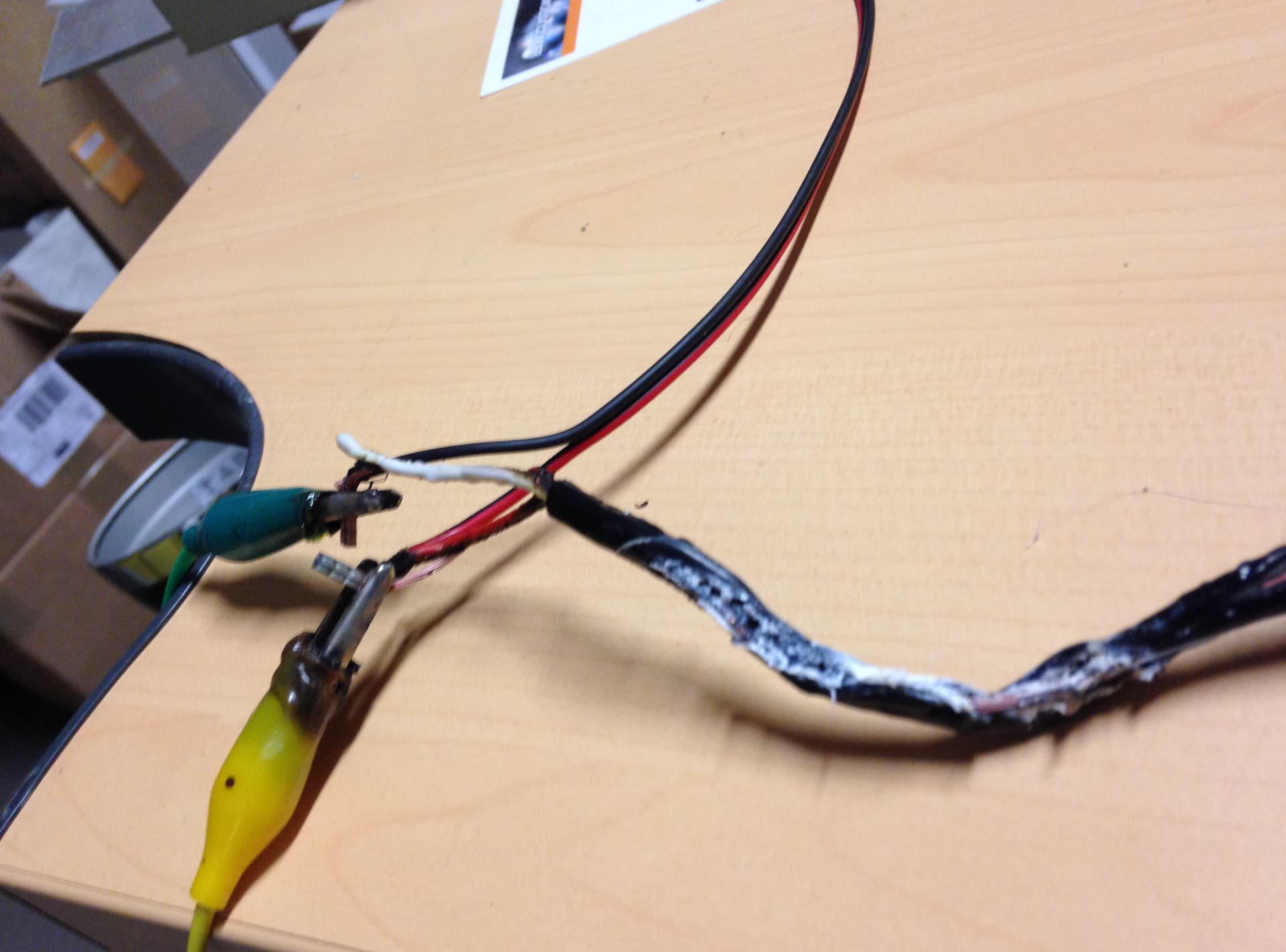

Je l’ai déjà montrée mais voici le résultat d’une manip hasardeuse avec une alimentation (protégée) de 6A. Pour info le fil carbonisé est celui de l’alimentation :fire: :zap: :dizzy_face:
