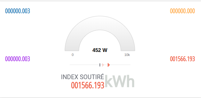

Disparition de la jauge sur les compteurs HP/HC

Oui pardonnez-moi la capture d’écran un peu sèche ! :smiley:
Je ne saurais daté l’apparition de ce bug car je l’avais observé il y a déjà quelques temps.
Sans être certain, j’ai l’impression que c’est apparu lors de l’édition/maj des prix de l’électricité (1er modif après août dernier)
Mon firmware : 3.00.04
Pour information, j’ai mis à jour l’échelle de la jauge, mais rien n’a changé.

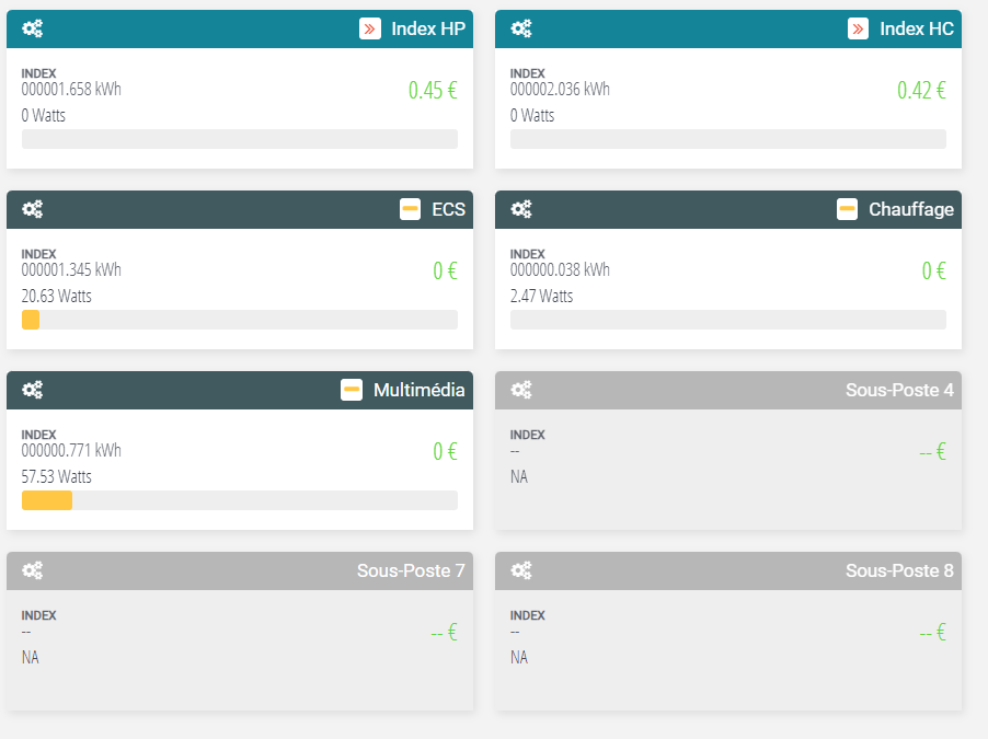

J’ai le même soucis régulièrement les compteurs hp et HC se plantent, je n’ai pas trouvé d’autres solutions que de les effacer et les recréer pour avoir la possibilité de les relancer. Personnellement le rt2 fonctionnait depuis plusieurs années ce problème est apparu en V3. A priori GCE travail sur un correctif sur l’heure j’espère que cela va résoudre le problème mais rien n’est certain .
Bonjour j’ai le même problème, je suis sur tempo, les compteurs basé sur le linky hc hp bleu blanc rouge plantent très souvent, du coup je ne peux plus m’en servir :frowning:
Je me contente d’une entrée tore sur l’arrivée général , mais je n’ai donc plus plus le.decoupage tempo.
Il y a une solution dans les tuyaux?

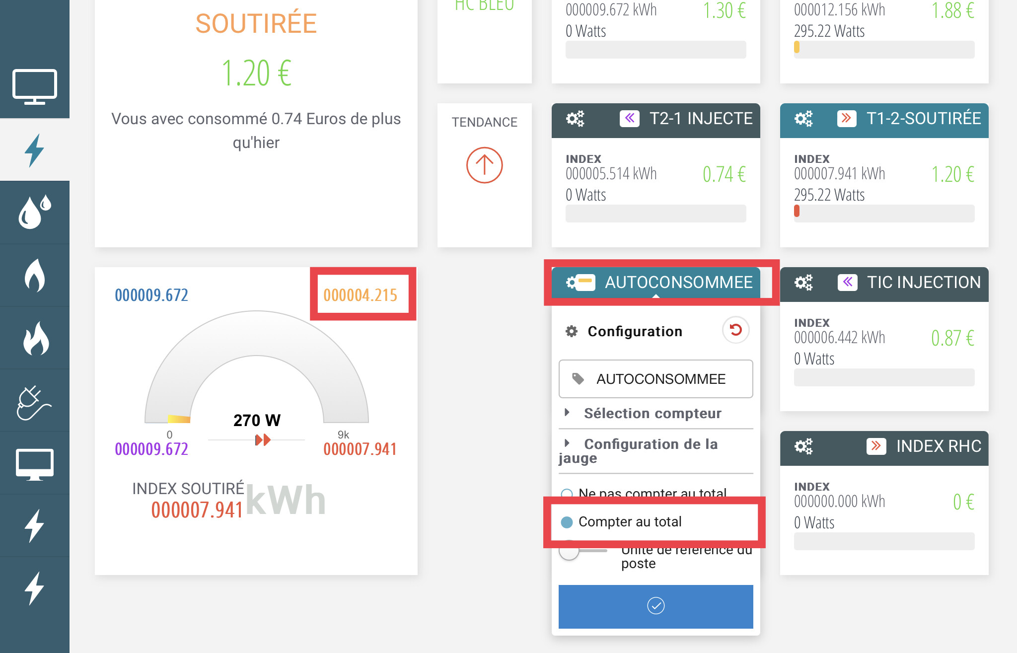

J’ai un problème similaire sur la jauge Production/consommation. Je suis en train d’installer des panneaux photovoltaïques et la jaune ne s’affiche pas, ça fonctionne bien pour les autres jauges.

Vérifie la configuration, il faut que ton compteur soit « compté au total » pour être affiché
Bonjour @KAwDeS , c’est bien le cas ! Tous les compteurs sont bien cochés « compter au total ».
Mais je n’ ai que la flèche horizontale qui bouge, même le chiffre de la jauge reste figé à la valeur qui était affichée à l’appel de la page !
