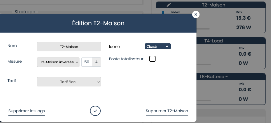

En parallèle il semble y avoir un autre souci.
Ma torre 6 est bien configurée
Dans objet j’ai bien la valeur de mesure
L’API me remonte la bonne puissance mais l’affichage du RT3 (voir capture n’affiche pas la puissance)

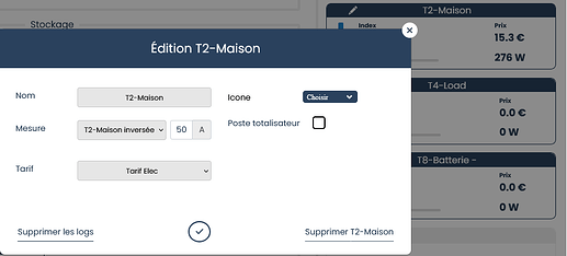

EDIT : en fait pour que ça fonctionne il faut sélectionné sa torre mais la ligne « inversée »’
Pourtant l’API retourne bien la valeur positive… Etonnant
Si la valeur de l’ampérage de la tore est correcte alors peut-être regarder le sens et choisir « T6 -Cumulus inversée » comme ici
le moins de la valeur est un indicateur
Oui j’avais fait un EDIT sur mon post just ci dessus. C’est ok

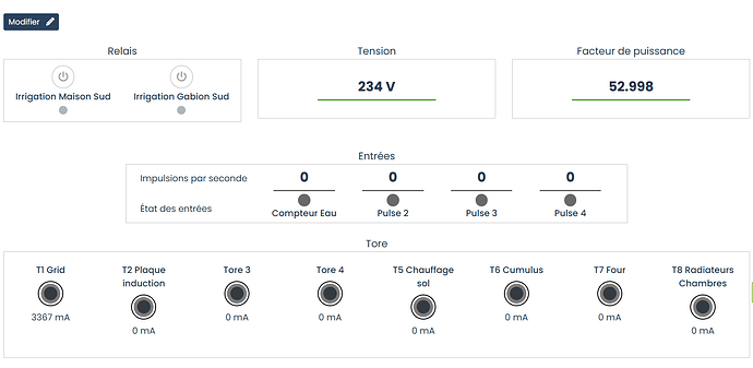

Y a vraiment un souci…
Cos Phi à 50…
Y a t-il une division à faire ? :grinning_face_with_smiling_eyes:
Mon Compteur Eastron me donne un cos pho de -0.5

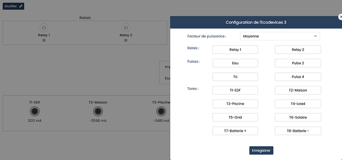

Bonjour @loic69
peut être voir du coté de cette page de paramètre (il faut cliquer sur 'Modifier" à gauche)

Bonjour Loic69,
l’Eastron donne un cos de 0,5 et l’Eco3 de 0,53.
ça me parait conforme.
GCE a choisi de l’afficher en pourcentage.
