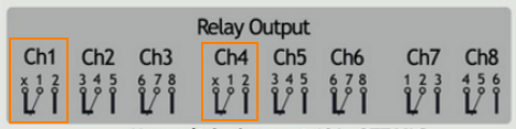

Je ne comprends encore pas bien pourquoi au niveau des relay il y a ce bloc de 2 puis de 6, puis bloc de 2 puis de 6 borniers ? Je veux dire pourquoi tous les relay n’ont pas 3 borniers ?
Bonjour co800,
Les sorties relais de l’IPX800 V4 et du X-8R sont en majorité équipés de 3 bornes. Chaque relais constitue un inverseur avec un contact NC et un contact NF. Les relais 1 et 4 ne présentent que 2 bornes, le contact NF n’existe pas (symbolisé par « X »)
Info présente dans les wikis des produits :wink:

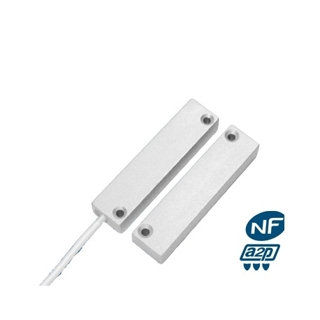

Et sinon pour mes detecteurs d’ouverture, j’ai trouvé ceci :detecteur filaire
alarme-detecteur-ouverture-alu-nfa2p-avec-cable
C’est la prochaine etape
dans 99,99% des applications on ne se sert que du contact NC, donc c’est un faux problème.

Pour savoir si la porte est ouverte ou fermée il vous faudra un retour d’état, soit il est déjà intégré au coffret de commande et disponible sous forme de contact sec, soit vous ajoutez 1 (idéalement 2) contact magnétique.
