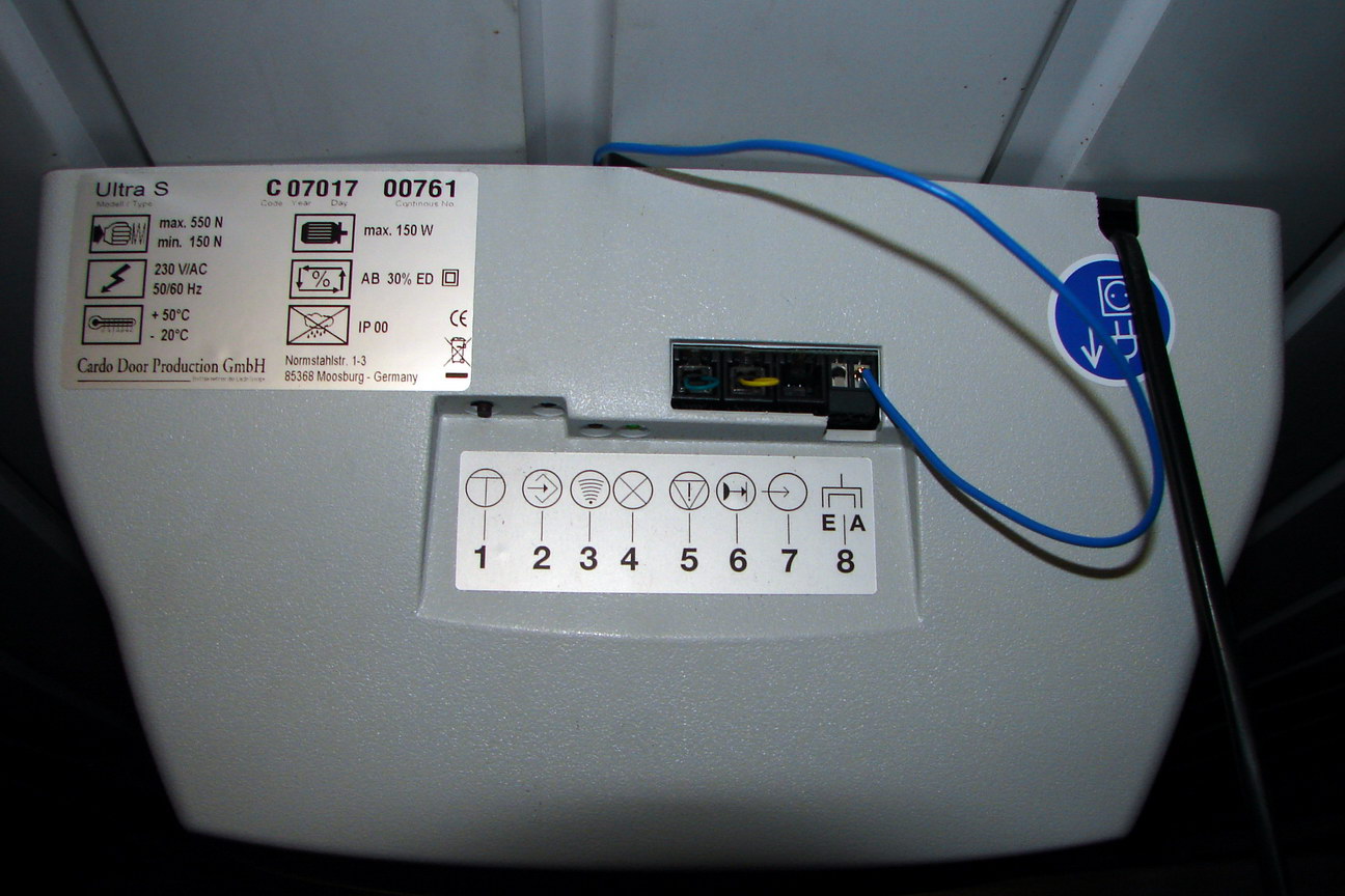

Je possède une IPX800 V4 et 2 portes de garage Normstahl avec moteur électrique Ultra S.
Sur les moteurs, j’ai une entrée bouton poussoir (la N°7).
J’ai besoin de conseils pour commander mes portes de garage avec l’IPX.
J’imagine que simplement relier cette entrée n°7 à un relai de l’ipx ne suffit pas…ou peut-être que si :slight_smile:
Les fins de course ouverture et fermeture sont gérés par le moteur éléctrique il me semble, donc comment les récupérer dans l’ipx ?
Merci d’avance pour votre aide.
bonjour nikolako moi sur mon moteur de porte j’ai juste relie l’entrée du bouton poussoir a un relai de ma carte et pour l’état d’ouverture j’utilise un capteur de proximité. voila bonne journée.
Pour piloter le portail il suffit de câbler l’entrée bouton poussoir du moteur sur un relai de l’IPX et d’affecter une valeur TB de quelque milliseconde ce qui fera office de poussoir.
Pour récupérer l’état du portail je mettrai un capteur d’ouverture/fermeture. C’est ce que j’ai fais chez moi. :wink:
Ok je vais tester.
Quel type de cable vous avez utilisé ? Côté moteur j’ai une espèce de prise rj9 ou rj11…
Normalement ce n’est pas un circuit puissance mais silplement un contact sec.
J’ai passé un RJ45 donc j’ai 8 brin de dispo, 2 pour mon relai qui me sert de poussoir et 2 pour mon contacteur. M’en reste encore quatre pour une éventuelle évolution.
