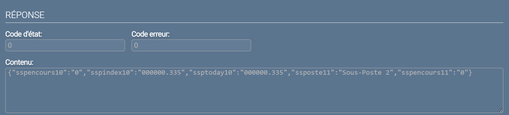

Je suis parti de cet exemple et effectivement cela fonctionne très bien tant que le JSON fait moins de 512 caractères.
Malheureusement la donnée que je veux n’est accessible qu’avec une requête qui retourne plus de 512 caractères.

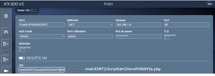

Push dans l’IPX800-V5 qui exécute un script sur NAS qui interroge l’EDRT2 qui retourne un JSON qui est réduit pour pouvoir être traité par le PARSER

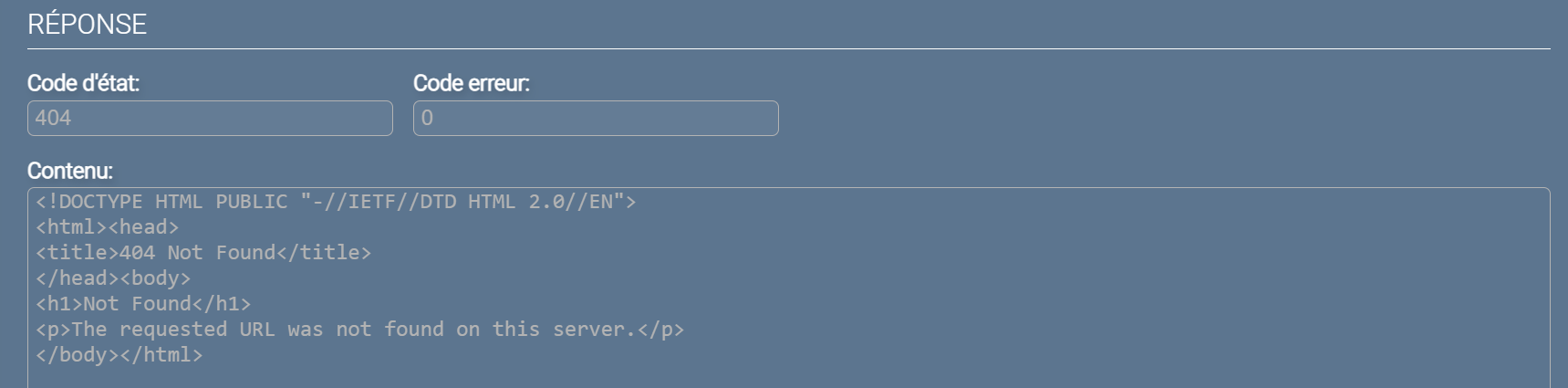

Mais pour l’instant, je n’arrive pas a exécuter le fichier php hébergé sur mon NAS depuis l’IPX800-V5
Toute aide est la bienvenue
Je pense que vous pouvez essayer :
Authmode = NONE car on est sur la partie web du NAS
et pas le /web devant l’adresse pour les mêmes raisons.

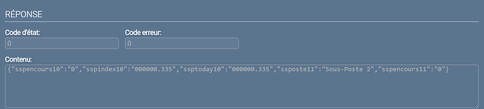

Top, j’ai du lancer plusieurs fois mais j’ai un retour prometteur
