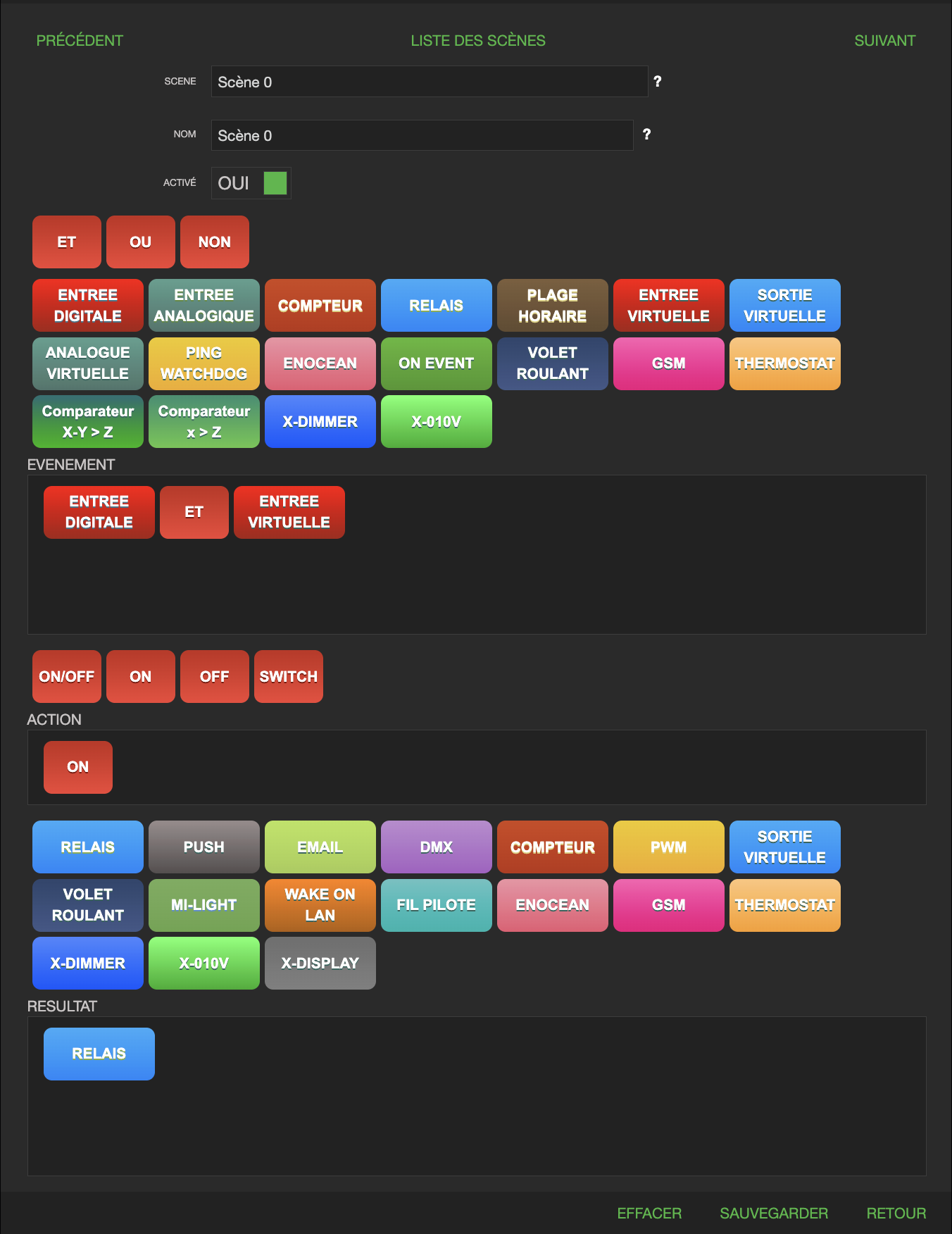

J’ai une entrée digitale sur mon IPX qui change d’état grâce à un clavier à code. Homey envoie, via l’API, une entrée virtuelle pour déterminer l’état d’un élément (présence au domicile).
Je souhaite donc créer une scène disant que si mon entrée digitale change d’état (ça signifie que quelqu’un a activé le clavier à code) ET que mon entrée virtuelle est active, alors j’active un relais sur l’IPX.
Sauf que je ne vois pas comment faire, car dans action il n’y a rien permettant de déterminer de quel événement on parle…
Merci pour vos idées :slight_smile:
Bonjour rover820i,
sauf si je n’ai pas compris votre demande, la solution est ceci :
@gocrabe
C’était pourtant tellement simple… Mais je n’avais pas bien saisi le fonctionnement avec plusieurs conditions. Maintenant c’est impeccable !
