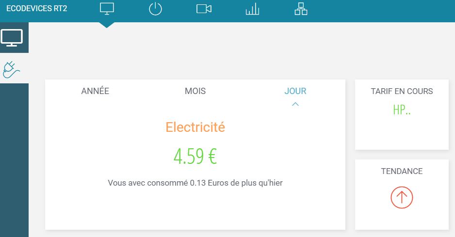

soit j’ai loupé un paramètre ou mal compris mais sur le DashBoard je considère que la tendance et erronée.
Toute la journée je vois augmenter « Ma consommation totale » (Coût total des postes)
Ceci est normal et correspond bien à ma consommation Elec HP + HC valorisée correctement !!!
Par contre je vois évoluer presque en // « Vous avez consommé x.xx Euros de plus qu’hier » :
Cette valeur et la couleur de la flèche de tendance ne correspondent pas à la réalité de mes consos
J’ai fait des extractions des index sur les 2 jours et je ne comprend pas comment il prend sa référence pour comparer avec le jour précédent
On dirait que cette valeur du jour précédent est fixe
Si un considère Ecart = IndexCumulJ-1 - IndexCumulJ :
o Chez moi, l’écart augmente toute la journée et si je fait Ecart - IndexCumulJ
o J’ai une valeur fixe qui ne correspond à pas grand chose ???
Quelqu’un a-t-il une explication ou me spécifier où paramétrer correctement cette tendance ??
Merci d’avance
après diverses observations, je peux confirmer un bug dans la prise de référence :
La référence du J-1 n’est pas rafraichie automatiquement
Le changement d’onglet ou de menu n’a pas d’impact
La référence du J-1 restera la même sur plusieurs jours
La seule action qui le calcule la référence est le changement de période
Si on bascule de JOUR à MOIS ou ANNEE et on revient sur JOUR la référence sera bonne
La référence restera fixe jusqu’à la prochaine bascule d’affichage mais le calcul de tendance est fait en continu alors que la référence est une valeur historique horaire

Bonjour François,
non le cumul du jour précédent est 13.1
Mais la valeur du jour Coût global Electricité est dynamique et avance tout le temps
Le fait de cliquer sur MOIS et revenir sur JOUR rafraichie le calcul (cf ci-dessous)
Déjà ce calcul ne devrait pas être continu puisque sa référence de la veille est au mieux horaire.
Le calcul de tendance devrait être repris toutes les heures
