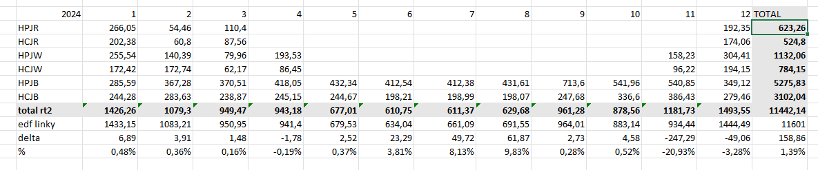

Je mesure depuis plusieurs années mes conso à travers un RT2 que je remonte dans HA (sans traittement et directement avec les API rt2).
Je regarde en détail mes conso et m’aperçois que j’ai un écart entre ce que me donne le RT2 et les données kWh remonté dans HelloWATT / EDF à travers le linky.
Je me demande comment c’est possible.
L’écart est pas énorme mais bien présent, j’ai 1.4% d’erreur à l’avantage de EDF bien sur…
Bref j’ai toujours un peu moins sur le RT2 d’une manière générale. C’est pas 100% le cas.
Avez vous un début d’explication ?

effectivement en récupérant des valeurs TIC on ne devrait pas être tributaire de la tension et d’écart de mesures ?
Je vois que tu es en tempo, il faudrait peut être comparer tous les compteurs « EDF » (Bleu, Blanc, rouge) avec les périodes de références pour éventuellement identifier l’écart avec les valeurs TIC EDRT2
Oui je ne vois pas pourquoi la tension peut avoir un index sagissant d’un index.
Je suis bien en tempo. Il y a des écarts variables sur les jours et les index.
C’est assez assez variable.
est ce que cela peut etre selon vous un bug du linky ou un ecart forcé de enedis.. Je m’attends à tout. Je me dis que 1% d’écart sur tous les abonnés peuvent générer des M€…

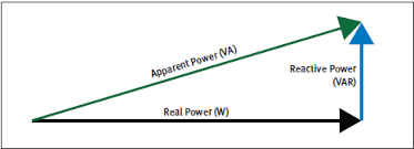

Bonjour à tous, si vous avez un compteur LINKY cela peut venir du fait que ce compteur a était fait pour facturer aux consommateurs la puissance réactive jusqu’à lors invisible sur nos compteurs et donc non facturée.
Ok mais ce que je ne comprends pas c’est que pourquoi les index ne correspondent pas entre LINKY et RT2.
les index du LINKY ne prennent ils pas en compte cette puissance réactive ?
Pour moi, il n’ y a pas de changement, Linky relève les puissances actives et réactives qui compose la puissance apparente, mais c’est que l’active qui est facturée (tout du moins c’était le cas en 2022 dixit la réponse du médiateur lors de la question à l’assemblée générale…)
