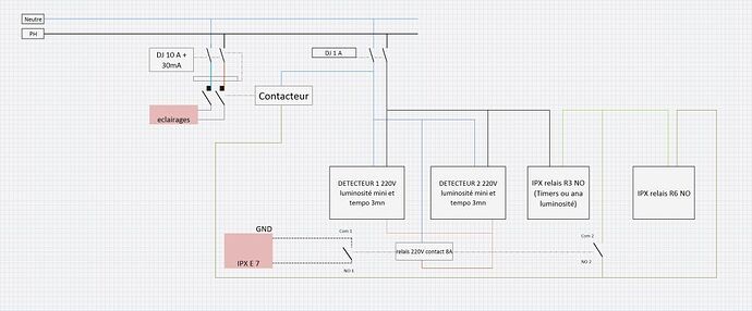

Salut, ok je n’avais pas tout saisie :wink: le seul truc auquel je pense serai de mettre un détecteur intrusion mais bon bon courage pour en trouver 1 avec une sortie NO, j’en ai trouvé un mais il coûte 65 € contre 30€ pour du bosch donc bon !
je fais fonctionné mes détecteur de cette façon
détecteur environs 10 euros et deux relais finder 220 V 2 RT sur socle
le fonctionnement est le suivant
mes détecteur sont regle au mini pour la luminosite et tempo pour ma gection intrusion
le relais R4 est gerer par ana luminosité mais tu paeux aussi en mode Timers
le jour mes détecteurs me servent seulement en intrusion sans allumage des éclairages
la nuit toujours en détection avec allumage des eclairages
ipx peut aussi me servir en allumage sans détection (ainsi de la maison je peut allumer l’exterieur sans sortir)

Peux-tu renvoyer ta pièce jointe avec une meilleure résolution car je ne perçois pas tous les détails.
Bien cordialement,

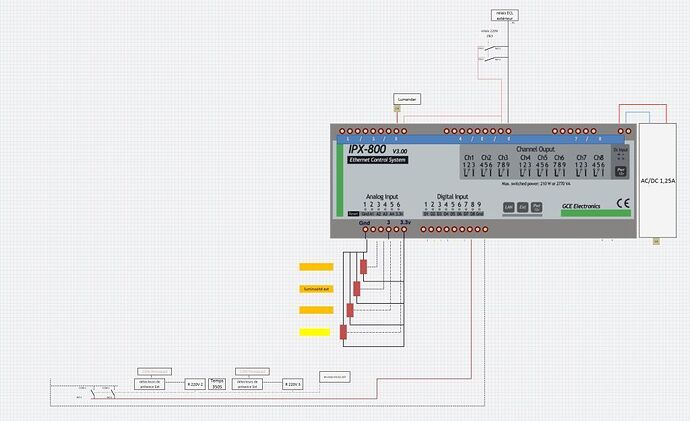

voila je l’ai representé autrement on peut pas envoyer beaucoup d’octets en pièces jointe
j’ai en lever un relais 220V (un seul suffit pour plusieurs détecteurs)
si tu as peut d’éclairage le contacteur n’est pas obligatoire
