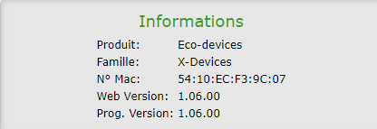

Le firmware à jour en version 1.06.00

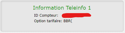

J’ai aussi un message bizarre au niveau de l’option tarifaire :
Est ce normal que le tarif affiche BBR( ?
BBR = Bleu Blanc Rouge

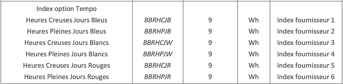

Bonjour fmunier et bienvenue sur le forum,
vous êtes en mode historique et voici les étiquettes Tempo :
ce qui m’étonne, c’est que l’option tarifaire affichée n’est pas BBRHPJB (par exemple) mais BBR( : il y a une parenthèse en fin de chaine.
