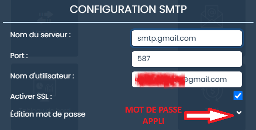

le smtp.gmail.com fonctionne bien chez moi.
Port 587 / SSL activé.
Il faut auparavant créer un mot de passe application sur votre compte gmail.
C’est ce que j’ai fait avec un pw application sur 16 caratères concernant gmail. je vais retester
J’ai retesté et c’est la configuration que j’avais. Ca ne marche absolument pas. J’effectue le test via les objets de l’ecodevice, en créant un mail et le bouton test apres avoir renseigné un destinataire de l’email

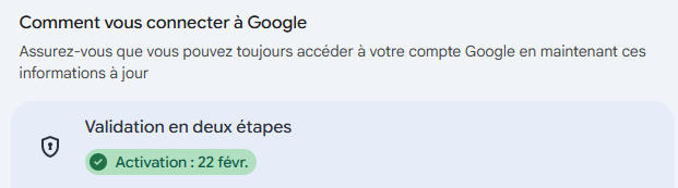

vous avez bien activé la validation en 2 étapes sur votre compte ?
À toute fin utile, voici ma config smtp de l’ECo3
