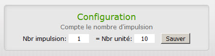

J’aimerai savoir ce que vous mettez dans la configuration de l’EcoDevice pour un nombre d’impulsion pour un nombre d’unité.
Configuration
Compte le nombre d’impulsion
Nbr impulsion: 1 = Nbr unité: 1

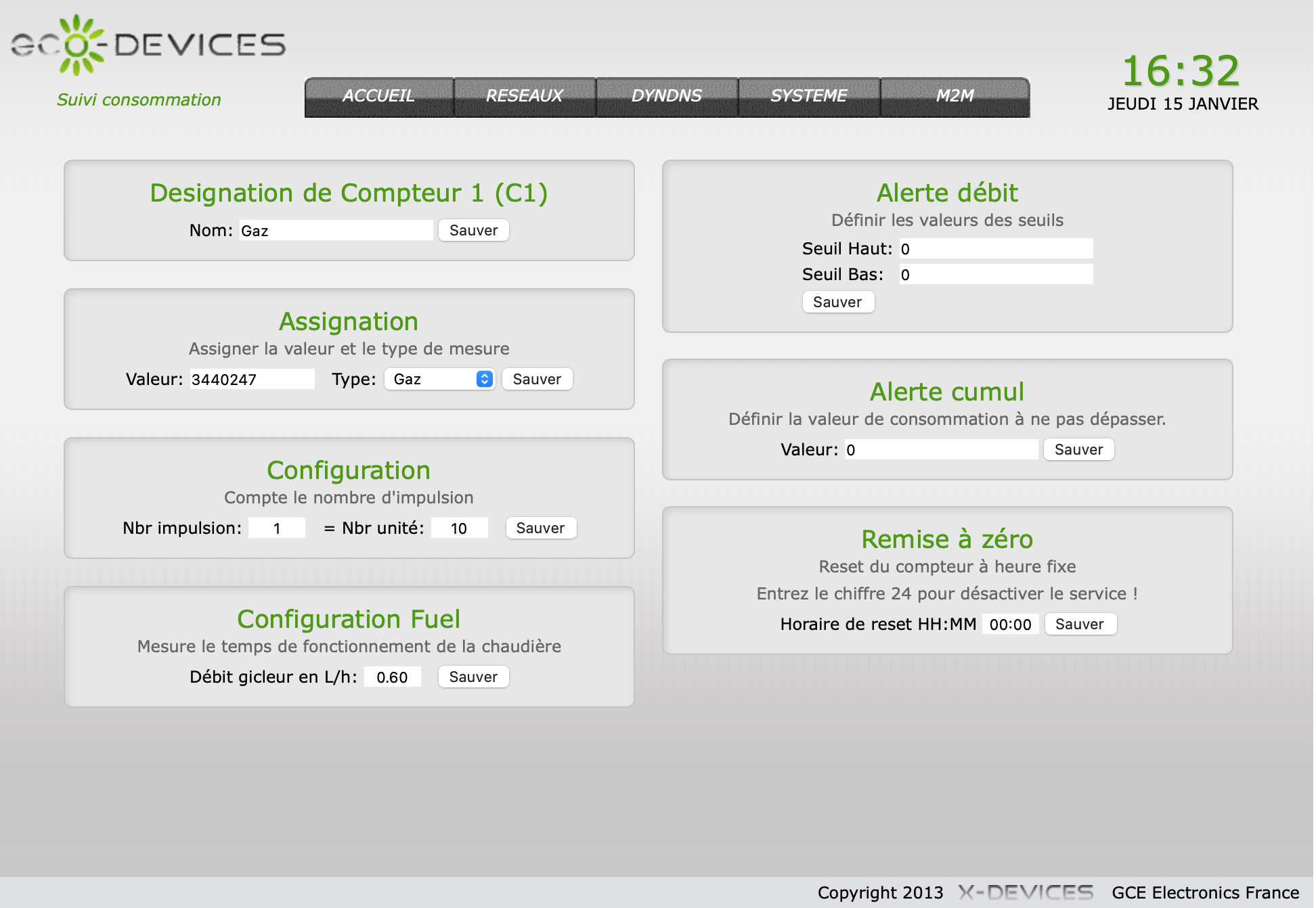

Voici actuellement ce que j’utilise comme configuration et qui fonctionne… avec une mise à jour une fois par an pour compenser un écart de moins d’un m3…

@fgtoul il y a une très grande différence entre votre configuration et la mienne. Utilisez-vous un Eco 1 ou un Eco 2 ? De plus vous indiquez 100 impulsions pour une unité alors que j’ai été obligé de configurer 1 pour 10 unités.

J’ai bien testé 1 impulsions = 100 unités. ça a l’air de sortir des valeur incohérentes.
Par exemple sur grdf : j’ai 3,51m cube pour une journée et sur le relevé de l’eco devices 34,6m cube. Il doit y avoir un soucis dans le calcul.

Il faut tester 10, 11 ou 9 unités pour une impulsion
pouvez-vous faire une screenshot de votre configuration ?

j’ai également un Ecodevices 1, le compteur Gazpar et un abonnement chez GRDF donc la même configuration que la vôtre. Mes paramètres sont 1 impulsion pour 10 unités. J’ai une dérive de 1,371 m3 en 4 mois. Après quelques vérifications mensuelles au début du branchement, je n’avais plus contrôlé jusqu’à ce soir après avoir lu votre post. Certainement une perte d’impulsions. Donc à surveiller … :grinning_face:
