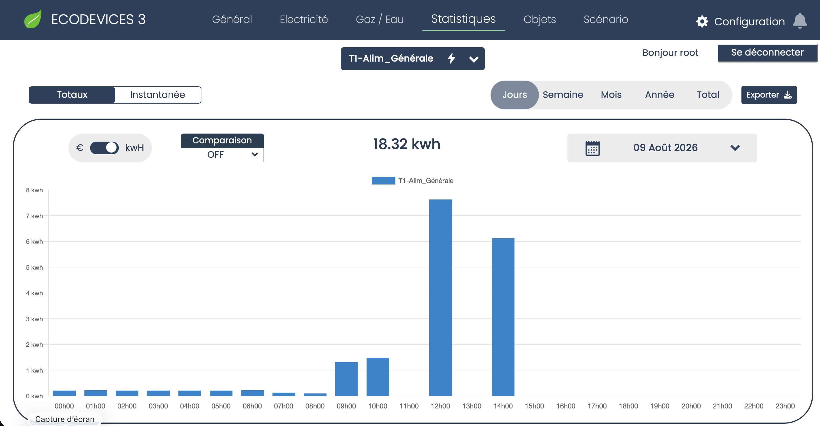

Je constate à ce jour sur le tore 1 (Alimentation Générale) que les statistiques sont incohérentes entre Totaux et Instantanée.

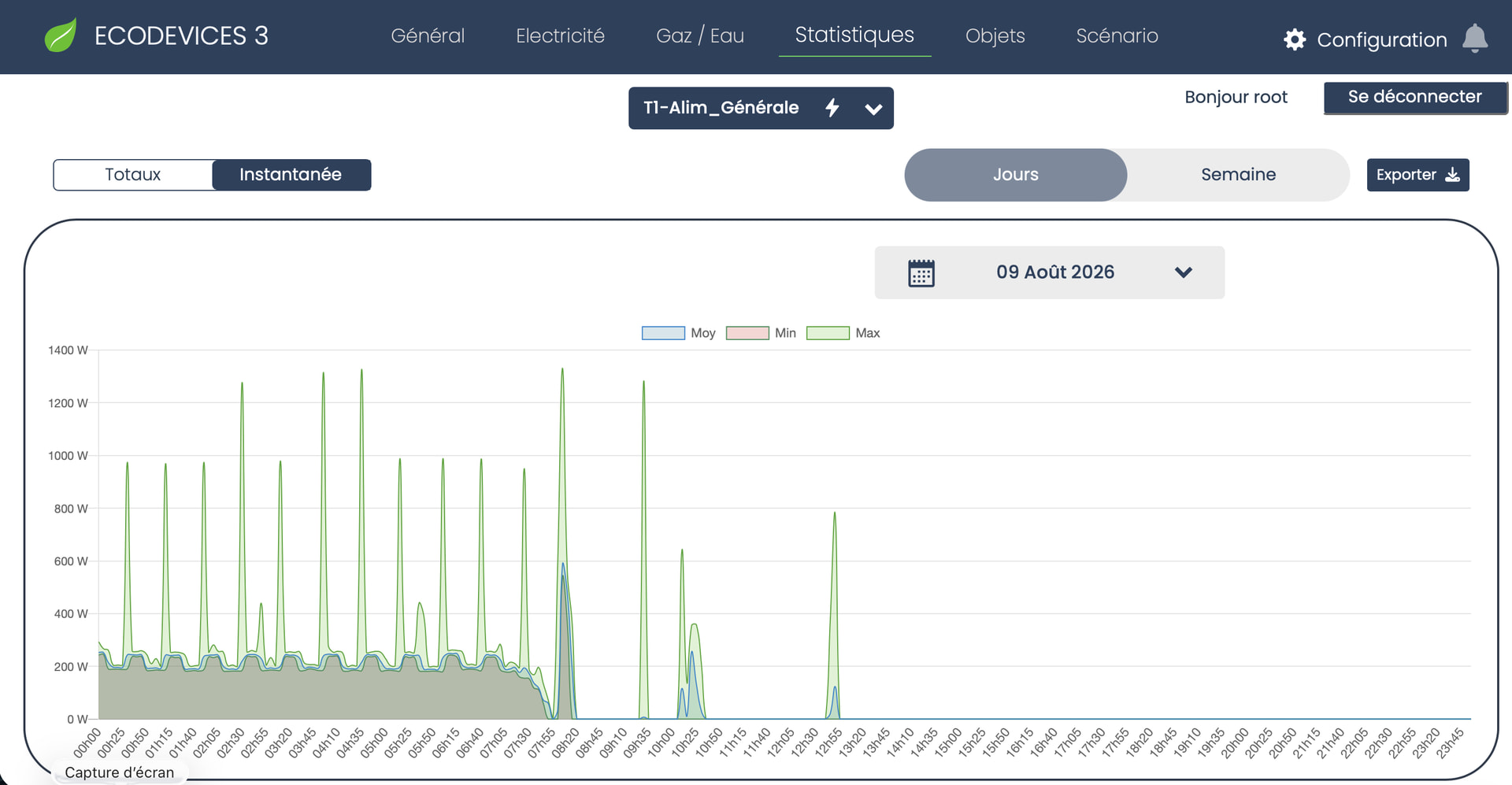

Dans Totaux j’ai une consommation de 7,63 KwH à 12h et une autre à 15h de 6,12 KwH, alors que dans instantanée à 12h j’ai 779 W max et à 15h rien (voir photos ci-dessous)

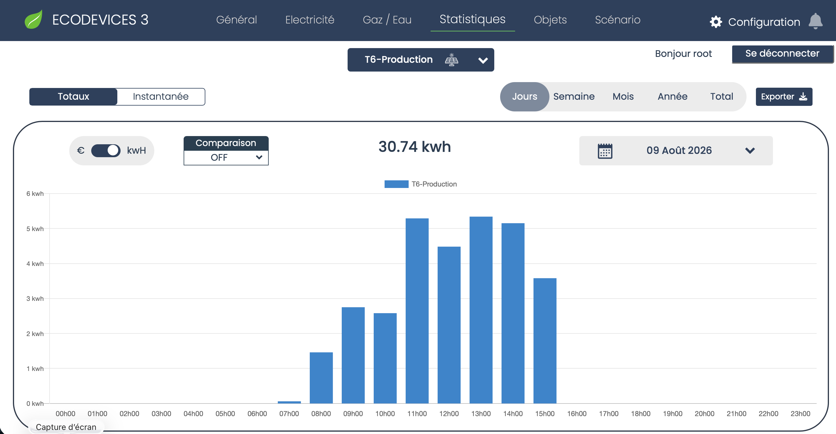

Pour information j’ai une production de 9 KWC de cellules photovoltaïques et que Je produisais à ces moments (voir Photo ci-dessous)

Dans Totaux j’ai une consommation de 7,63 KwH à 12h et une autre à 14h de 6,12 KwH.

Comparées au site EDF les valeurs alimentation sont justes, heure, jour, mois.
Vérifiez sur semaines, les mesures sont toutes les 8 heures : 0h00, 8h00, 16h00.

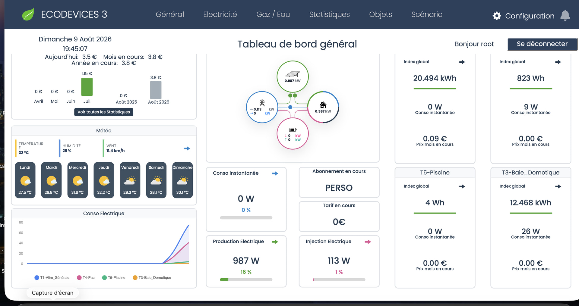

Merci pour ton retour mais pour information j’ai mon RT2 en parallèle qui me donne la même information que la consommation Instantanée du ECO 3 (voir ci-dessous)
Pour moi il y a un Bug sur les Totaux
