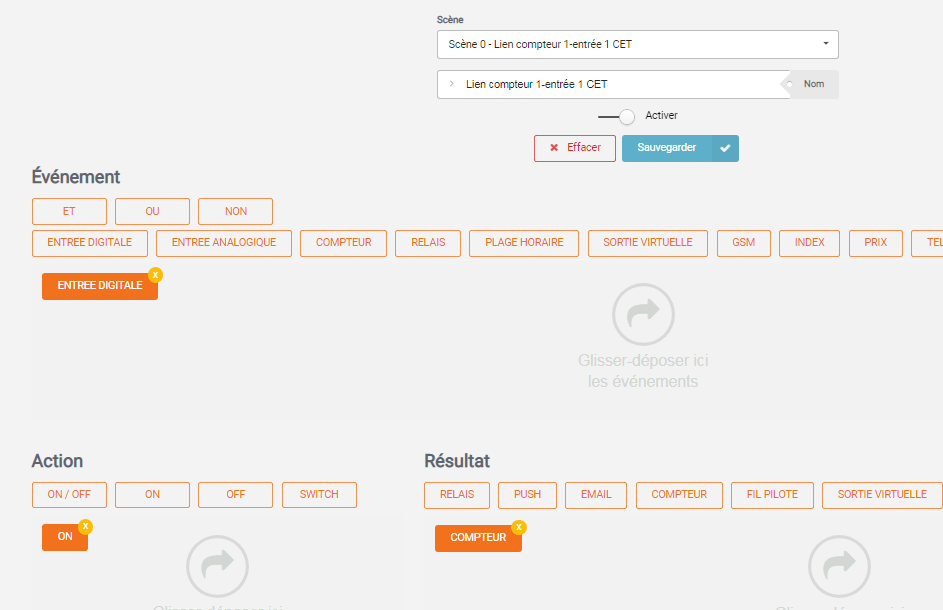

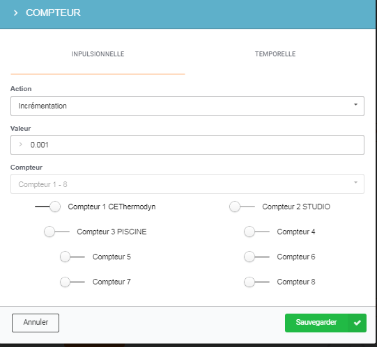

Bonjour @Cocof , faut-il saisir 0.001 comme valeur d’incrementation du compteur ds son scenario?
bonjour
j’ai laissé tombé car je n’y arrive pas. mais j’aurais plutot mis 1000 (toutes les 1000 impulsions il incrémente de 1) mais je ne sais pas si c’est le bonne logique.

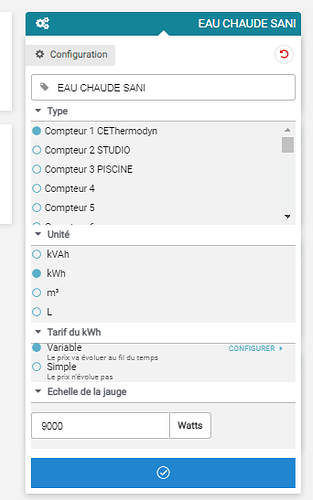

je ne suis pas certain mais voila ce que je viens de faire:
puis
enfin dans le sous poste
si j’ai bien compris, les unités ne sont pas affichées avec les valeurs mais le compteur est en Wh et le sous poste affiche en kwh.
si un spécialiste pouvait confirmer ou infirmer svp???

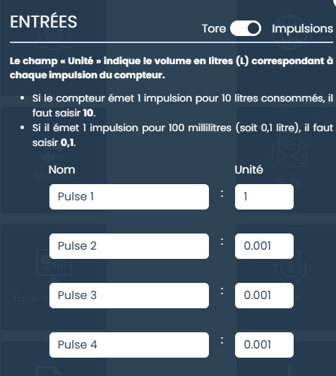

Avez-vous connecté le compteur sur une entrée pulse de l’eco3 ?
dans la config, page « Entrées », basculez le toggle en haut de la page sur impulsion.
Puis configurez le volume par impulsion sur l’entrée concernée
Bonjour merci de votre retour. Oui j’ai branché et j’ai mis 0.001 ( car moon compteur fait 1000 impl/kWh). A priori il n’y a pas de sens pour la connexion entre les 2 équipement ?
Je m’attendais à ce qu’en instantanée il y ait une valeur mais ça reste a 0 voir 1 mL/m pour 300w de production. Mais c’est peut être pas fait pour ça… Par contre les index fonctionneront peut être bien?. Je vais attendre demain.
