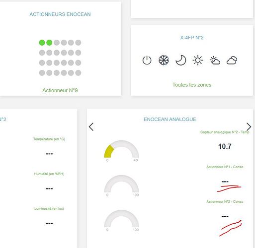

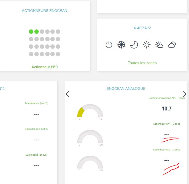

Je déterre un peu ce poste car je viens d’acheter 2 prises Nodon Enocean appairée (dans les 2 sens) à l’EcoRT2.
Donc j’ai bien la remonté d’info et le pilotage à distance de l’actionneur. Par contre, même en ayant bien activé le retour conso, j’ai bien les actionneurs conso qui se son créé dans les entrées Enocean Analogue, mais je 'n’ai aucune valeur… Je vois pourtant que PierreC semble avoir une valeur ? Ais-je loupé une étape ?
Merci,
