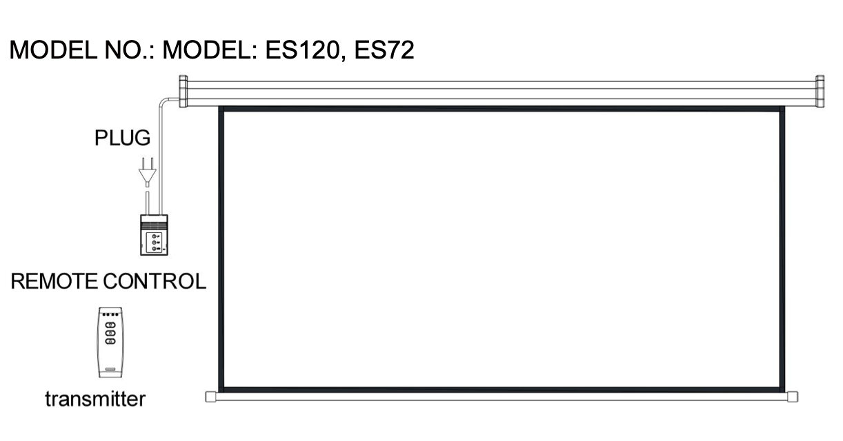

Je comprendrais mieux quand j’aurais le schéma de l’écran déroulant. Pour l’instant je n’ai que cette image.
Je me dis que je pourrais simplement remplacer la partie « remote control »
Oui il suffit de retirer le module RF on se retrouve avec 3 fils : neutre , montée, descente. C’est ce que j’ai fait chez moi.
Bien reçu, cela semble être bien le cas mais je n’ose pas l’ouvrir c’est tout petit !!
