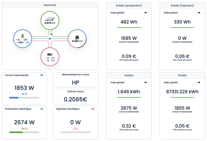

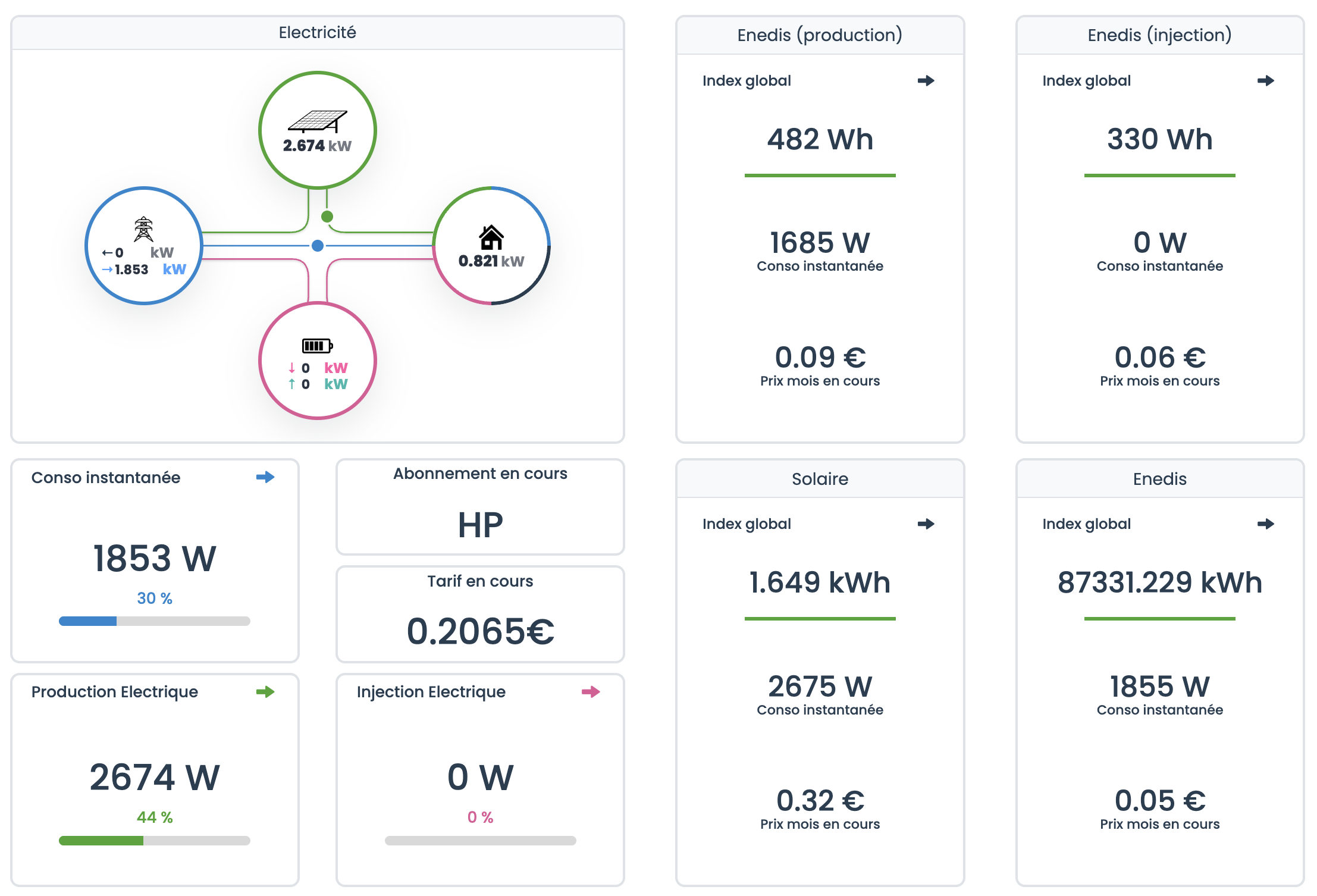

Mon tarif est reconnu comme HP ? Ca devrait être un HP Jour bleu.
Et du coup, il prend le tarif des HP et pas des HP Jour bleu.

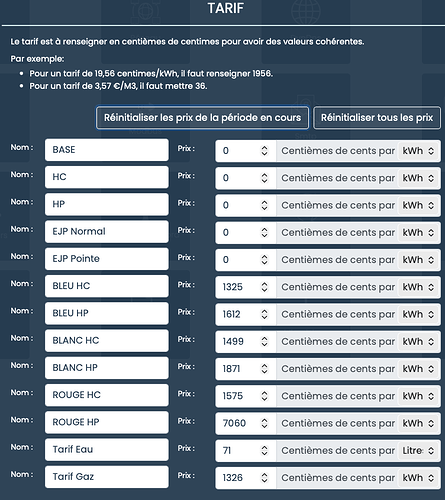

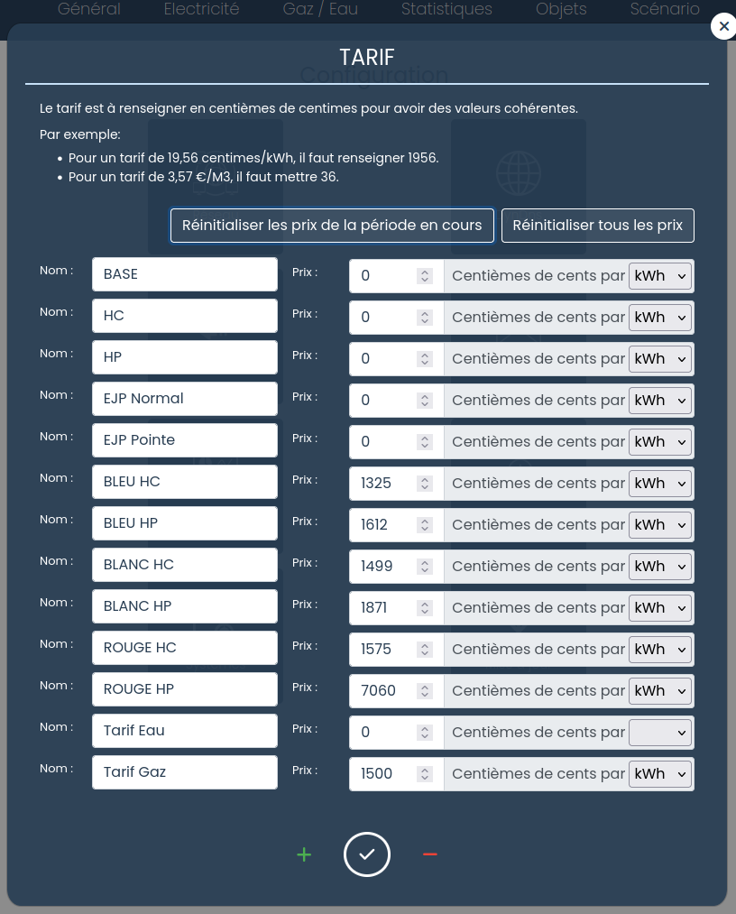

comment avez-vous déclaré vos tarifs?
Onglet Configuration → Tarifs
Et le problème est aussi présent du coup dans la partie MQTT qui affiche la même chose que l’IHM (ce qui me semble logique, c’est une info calculée par l’ED3).

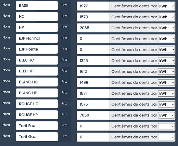

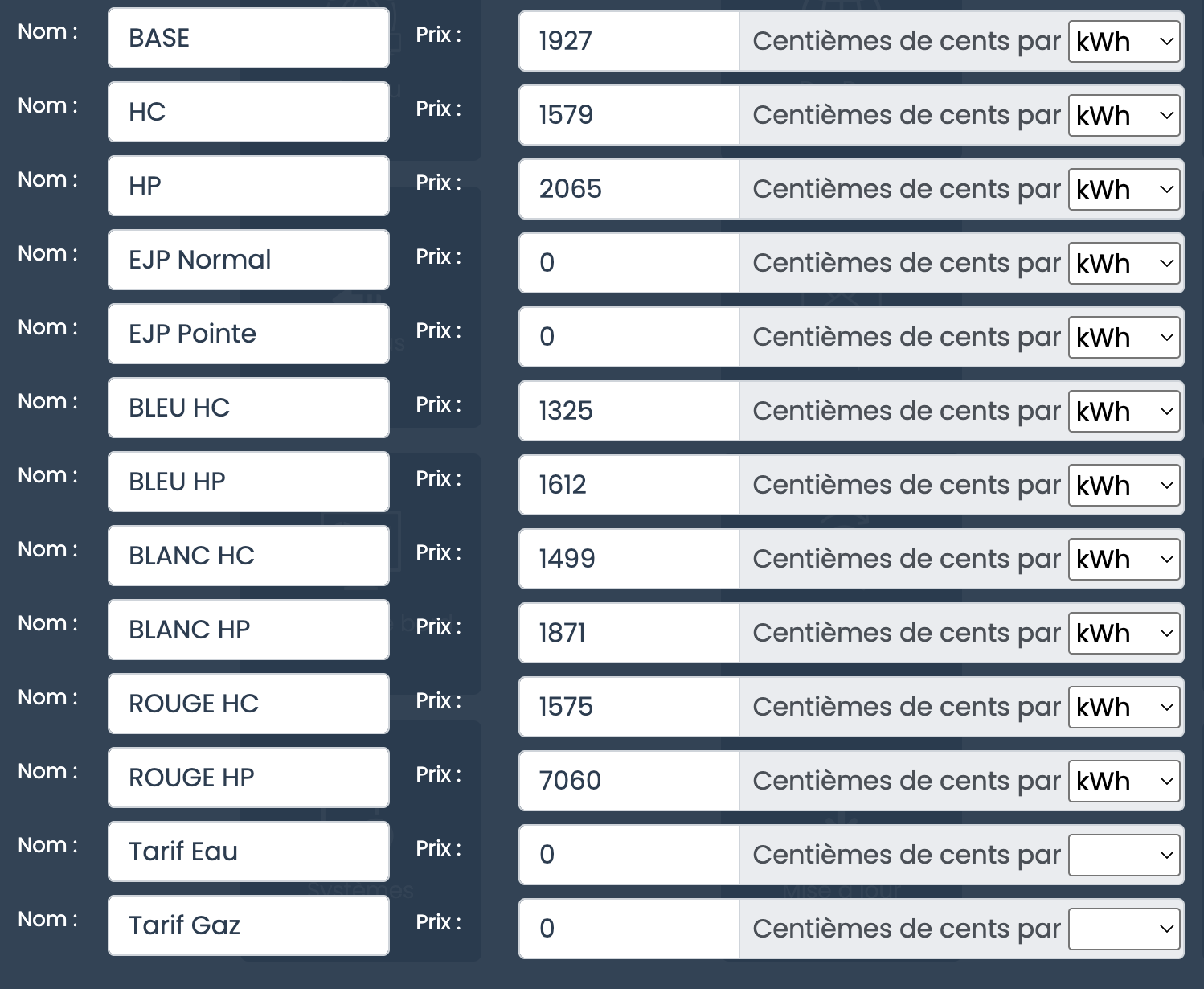

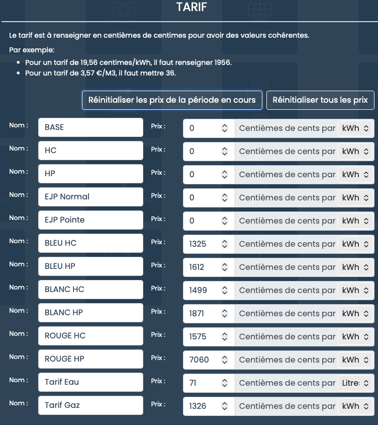

Pour les tarifs @grocrabe, j’ai ça :

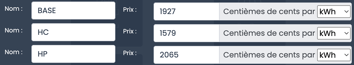

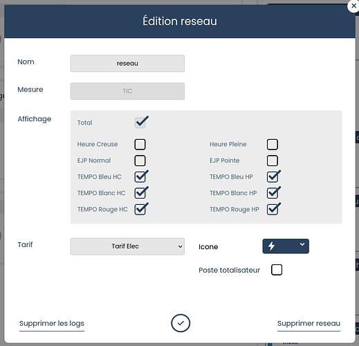

Je tenterais bien de virer :
Pas mieux (j’ai fait un reboot en plus) :

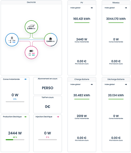

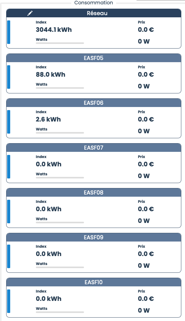

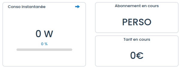

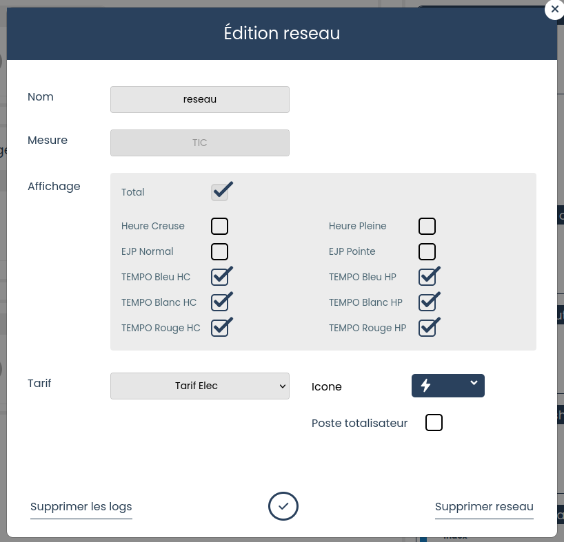

Comme @mcc37, je suis en TIC Standard et EDF Tempo, par contre l’ED3 m’affiche en Abonnement PERSO et tous les coûts sont à 0 alors que j’ai bien renseigné les tarifs.
Et j’ai bien la remontée des Index Tempo et tous les pris sont à 0€

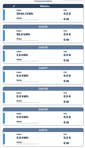

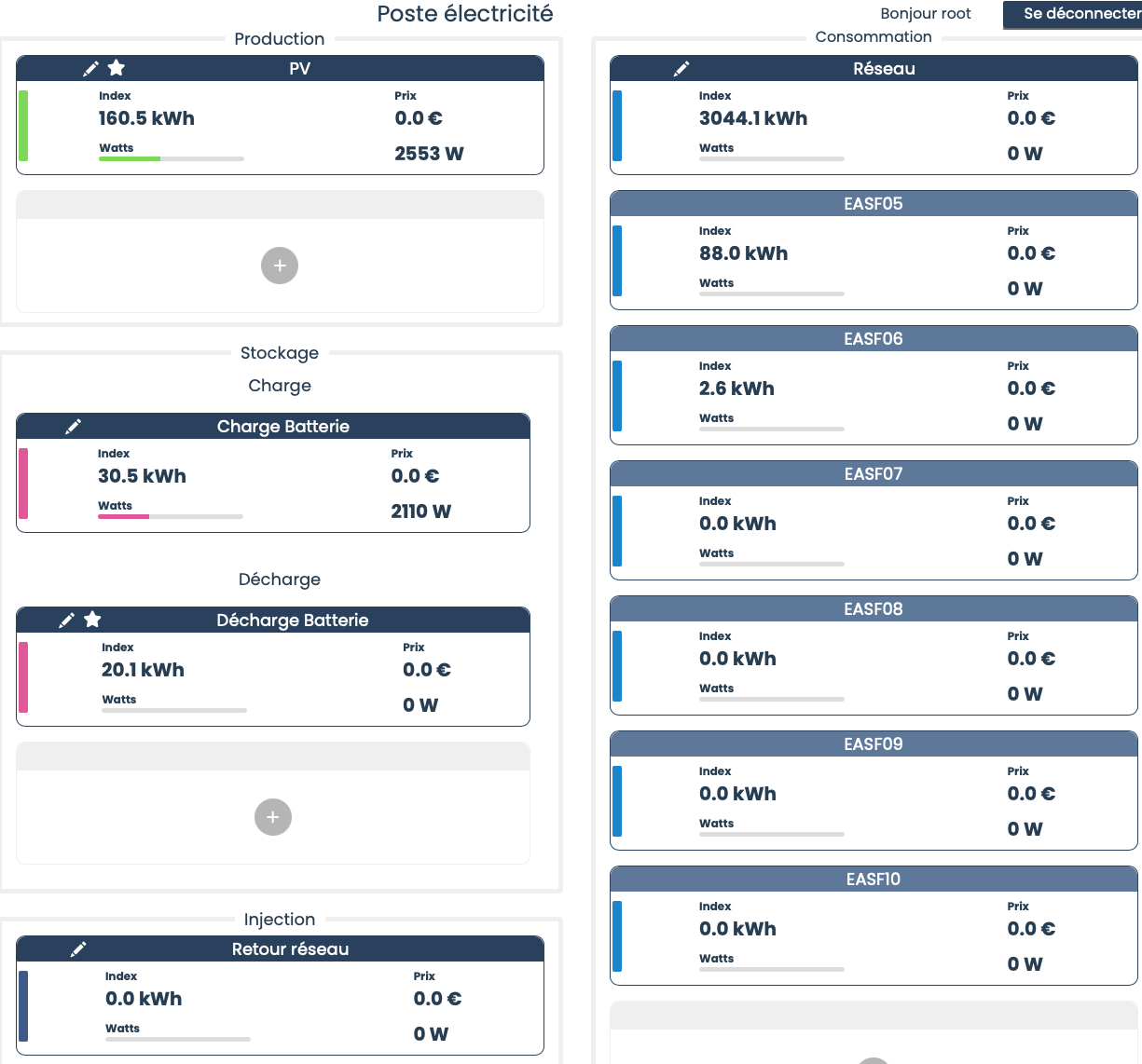

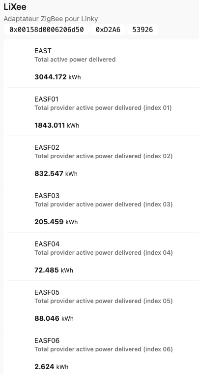

Je viens de m’apercevoir que les index remontées par l’ED3 différent de ceux du Linky
Index EASF01 à EASF06 sur le Linky et EASF05 à EASF10 sur l’ED3
Avez-vous la même chose ?

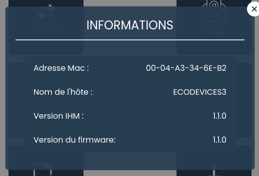

Mise à jour en 1.1.0 faite à l’instant, le tarif est bien corrigé dans l’IHM et en MQTT pour du Tempo en TIC Standard. Top :slight_smile:

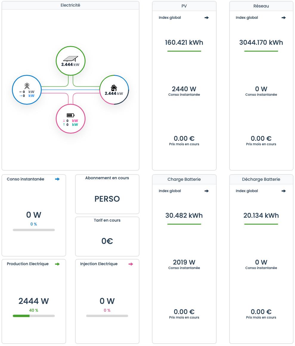

Hello there,
Mise à jour 1.1.0 passée aussi de mon coté et je reste bloqué en abonnement Perso.
Est-ce que je passe à coté de quelque chose d’évident ?
J’ai déjà tenté une réinitialisation d’usine mais rien n’y fait.
Contexte également, le device n’a pas accès à internet, je ne vois pas d’erreur de son coté et il a accès un serveur NTP local.
Merci par avance si quelqu’un a une idée.
