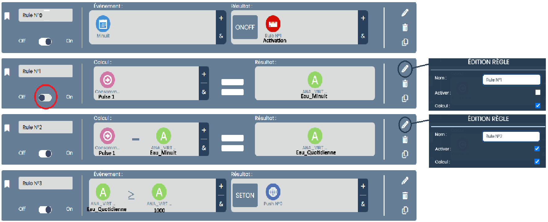

Bonjour Jon
Pour le moment ce n’est pas dispo.
C’est possible de contourner avec un calendrier ou planning.
Des évolutions sont nécessaires pour le faire simplement.
Dans les clauses « événement » et « Résultat » des règles, il manque de nombreuses ressources.
Par exemple un Setval ne peut pas utiliser un index pour valoriser une variable, une variable ne peut pas être affectée à un compteur, …
Cependant, avec les règles de type « Calcul », on peut contourner.
Il faut voir les règles « Calcul » comme les objets « Fonctions » sur IPX800 V5 :
  • Créer une règle « Calcul » qui pousse la valeur de l’index à minuit dans une variable (eau_minuit). Règle désactivée par défaut.
    (rule 1 dans l’exemple)
  • Créer une règle qui active la précédente à minuit avec un objet calendrier (0:00 - 0:01). (rule 0 dans l’exemple)
  • Créer une règle de calcul : Eau_Quotidienne=Index total Eau - Eau_Minuit
    (rule 2 dans l’exemple)
  • Créer une variable ana virtuelle, valeur 1000. Créer une règle qui fait le push ou le mail si Eau_quotidienne supérieure à 1000
    (rule 3 dans l’exemple)
Non testé
Bonjour François, bonjour @loulou2626 ,
Merci pour vos retours.
Pour le point 1, j’ai contourné pour l’instant effectivement avec un calendrier 6h-23h.
Pour le point 2, je vais essayer ta proposition, merci !
