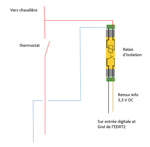

je suis sur un contact (j’avais branché un thermostat NETATMO sur le câblage existant)
Ma chaudière est une ventouse de marque ELM LEBLANC.
Le branchement suivant convient il ?
Bonjour KAwDeS,
oui c’est la solution
Remarque : bien connecter le relai sur le coté commuté de la phase (le schéma est ambiguë :wink:).

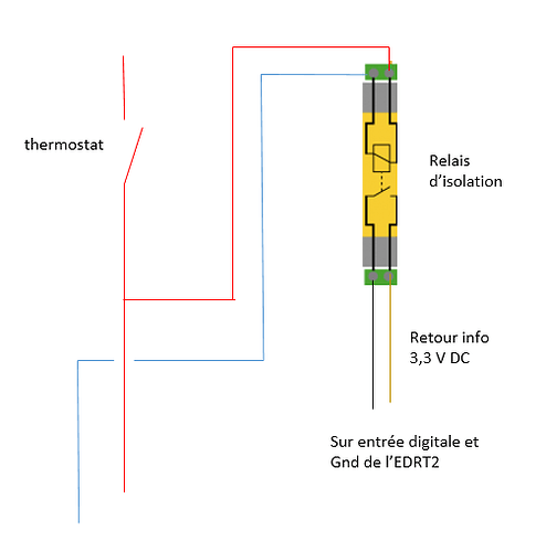

Et pour le cas où tu fais en même temps du chauffage et de l’ECS/cuisson, comment tu les différencies ?

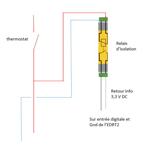

c’est mieux comme ça ?

Bonjour KAwDeS,
oui le nouveau schéma est correct.
