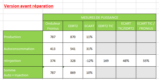

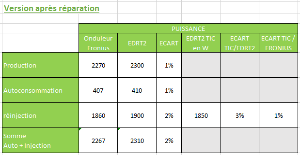

Depuis le retour SAV de mon EDRT2 qui compte maintenant correctement.
Bref si vous constatez des mesures aberrantes, le SAV devrait résoudre le pb.
