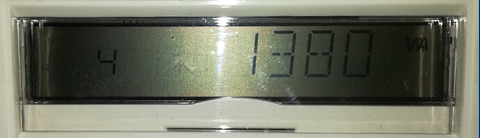

Je viens de faire une constatation sur mon compteur EDF (Cf. Photos) : lorsque mes PPV (je suis en autoconsommation, donc pas de revente EDF) produisent plus d’électricité que la maison n’en consomme (j’ai donc un surplus), alors le compteur EDF affiche une valeur consommée en Watt égale à zéro (normal) et une valeur mesurée en VA de …1380 VA et le plus surprenant c’est que cette même valeur positive est aussi celle affichée sur mon Poste de TéléInfo (consommation instantanée) sur l’EDRT2 mais en Watts (1400 W et non 1380 car le temps de faire la photo)… ce qui est très trompeur !
Bref, mes PPV alimentent bien ma maison et le surplus produit est mesuré comme une consommation instantanée par la TéléInfo de l’EDRT2.
Photo de mon compteur physique EDF (Sélecltion 4 et valeur affichée en W : Il y a bien zéro Watt de consommé) Photo de mon compteur physique EDF (Sélection 4 et valeur affichée en VA : 1280 VA)
Y-a-t’il moyen de distinguer ce que je consomme réellement (et qui est facturé), sans que la TéléInfo ne soit parasitée par mon surplus de production photovoltaïque ?
C’est la puissance instantanée qui est impactée.
Par contre l’index de soutirage de la TIC lui n’est pas impacté. C’est pour cela que je t’ai proposé d’ajouter un tore pour mesurer le surplus et donc aussi d’avoir un index. Par contre je ne sais pas pourquoi la valeur A des tores n’est pas signée. Dommage.
