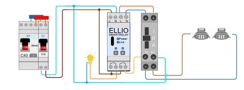

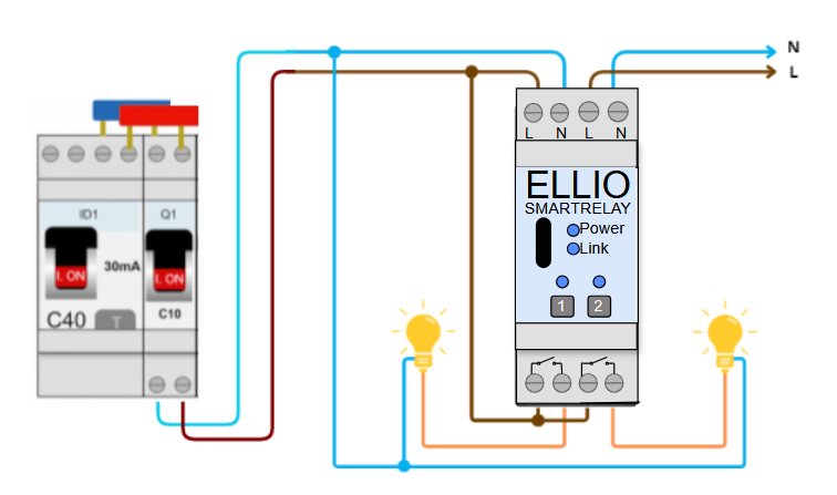

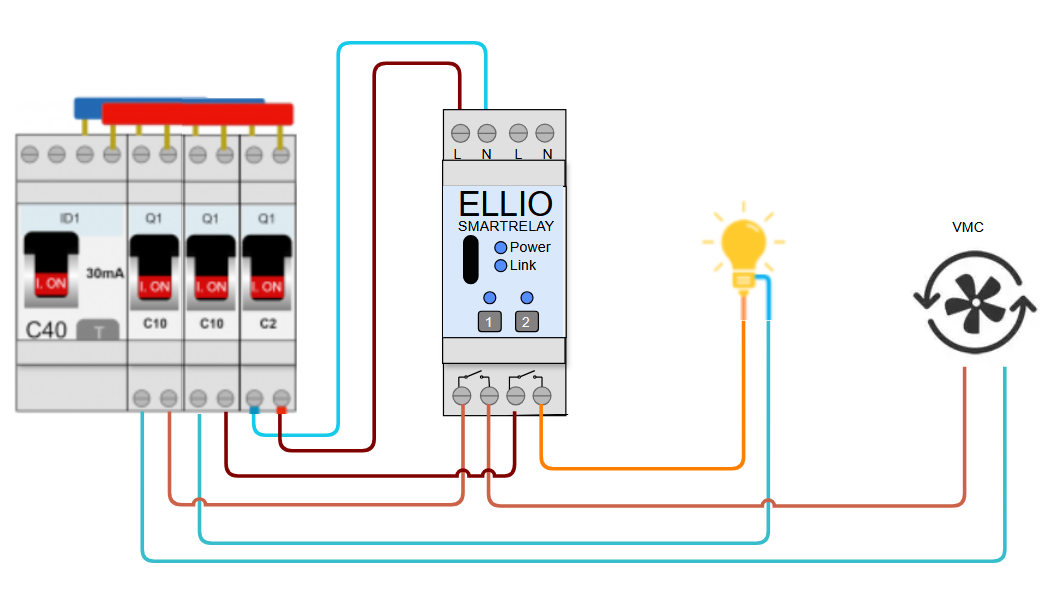

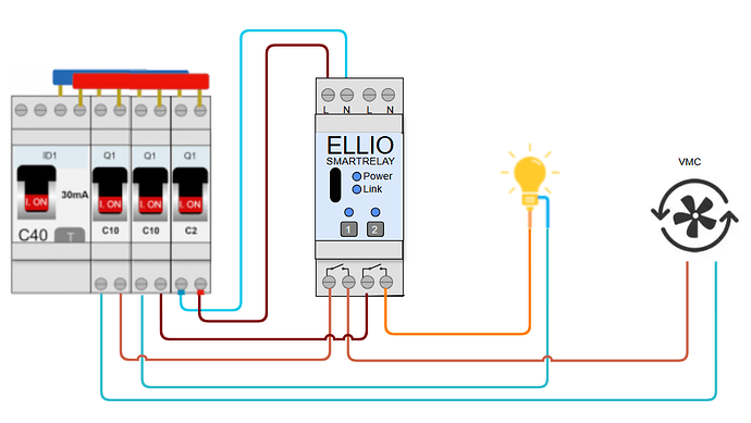

Bonjour à tous
Voici quelques schémas avec les protections :
pour une utilisation respectant les normes en vigueur (NF C15-100) dans le cas de circuits spécialisés (VMC, Ballon d’eau chaude, …) , il est possible d’utiliser plusieurs circuits distincts.
Attention, la protection par relais doit être de 10A Maxi
Comme d’habitude, en cas de dépassement de puissance ou de fort appel de courant / tension, il vaut mieux intercaler un contacteur adapté.

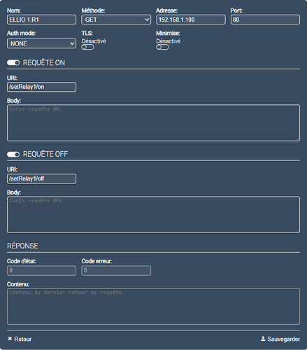

Pilotage simple par IPX800 V5 via un PUSH

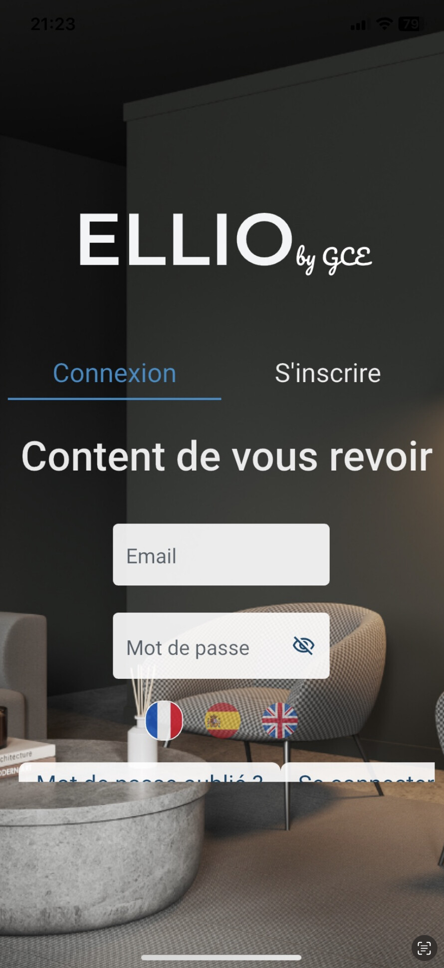

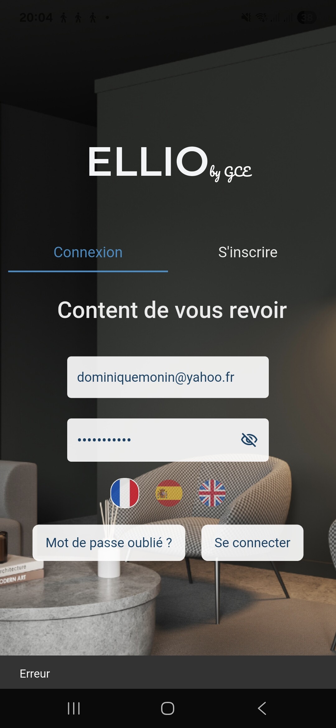

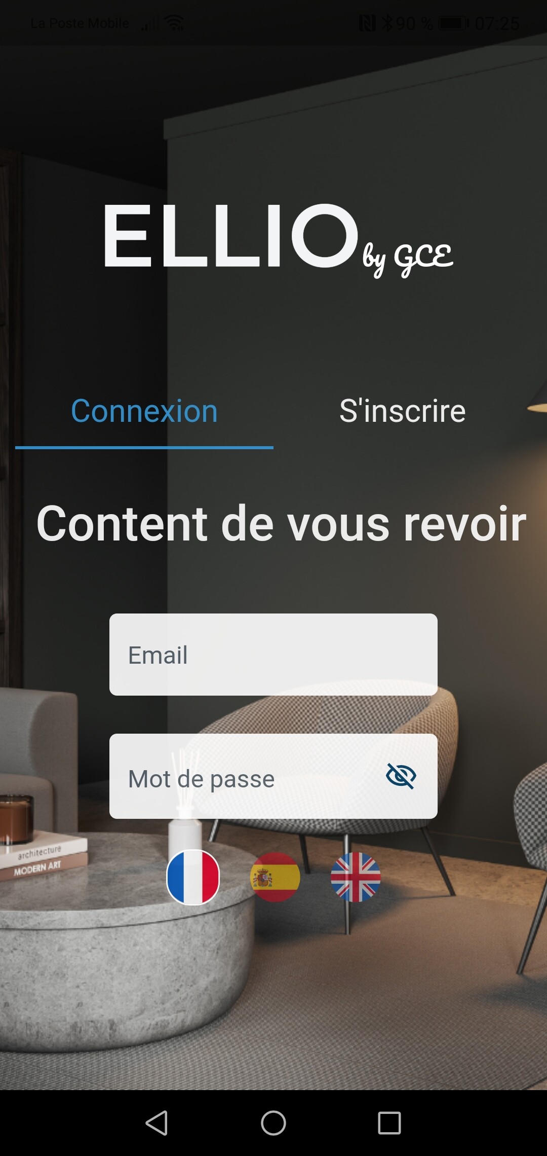

Je viens de télécharger l’application ELLIO by GCE, j’ai pu m’inscrire mais ensuite impossible de se connecter avec ses identifiants car il manque le bouton “valider” et aussi “mot de passe oublié”.
C’est ballot…
Bonsoir
Moi j ai ça
et moi j’ai une version intermédiaire sur Iphone, IOS 18.6.2.
Pour aider le BE de GCE, merci de préciser l’OS.
Android 9, EMUI 9.1.0
Pas de bouton “valider”
Merci pour vos retours. La version intégrant le correctif est actuellement en attente de validation sur iOS et Android. Elle sera disponible très prochainement.
