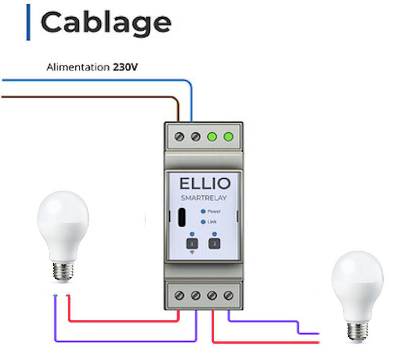

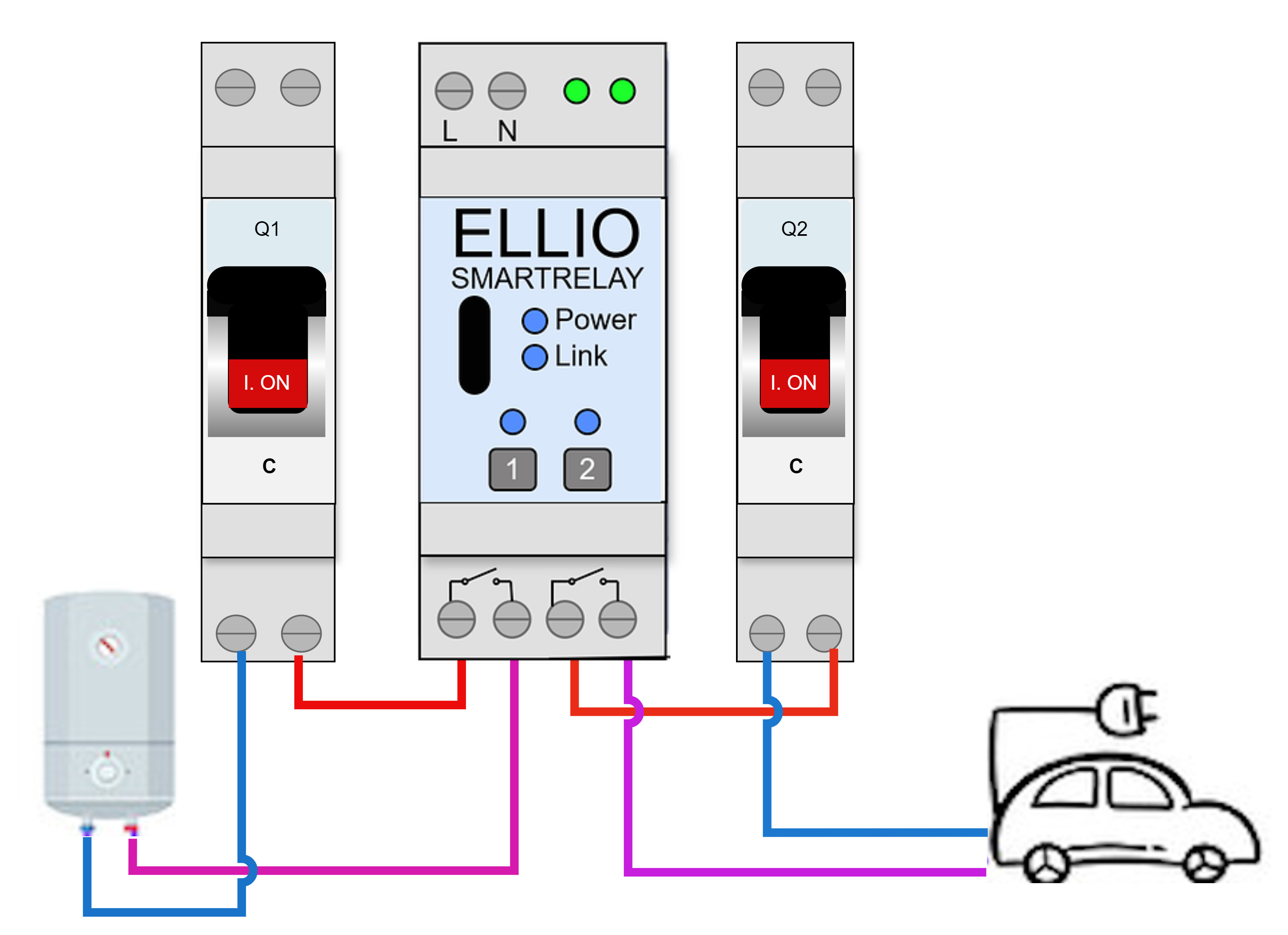

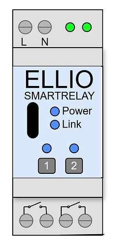

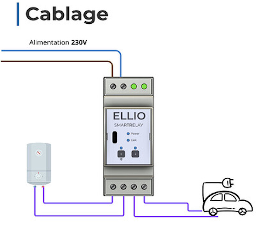

Je suis surpris de l’illustration :
qui montre 2 gros consommateurs sur une seule arrivée (de plus ce sont 2 lignes dédiées…)
@kevin_gce @GCE
Hello,

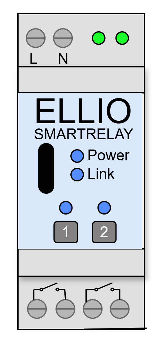

le schéma est d’autant plus troublant qu’il semble représenter des sorties en L N alors que tous les fils sont de la même couleur, de plus, comme le souligne @grocrabe, le choix du BEC et du VE n’est pas conformes à la NF C15-100 (circuits spécialisés) dans ce cas.
Mais il y a aussi ce visuel sur le site Web dédié qui montre des sorties NO
dans ce cas le schéma est faux

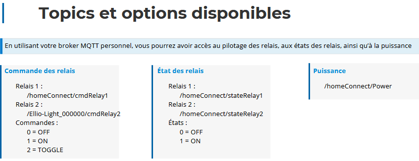

Puisque nous en sommes aux bizarreries:
extraits de la doc

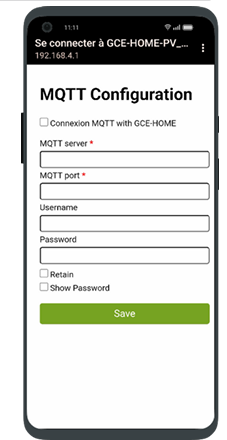

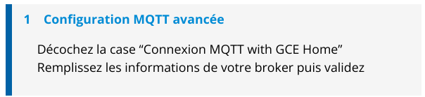

Un point à éclaircir :
GCE met à disposition un Broker dédié à la gamme sur ses serveurs ou bien il y a un mini broker embarqué dans ELLIO ? En d’autres mots, local ou distant ?
Bonjour @fgtoul

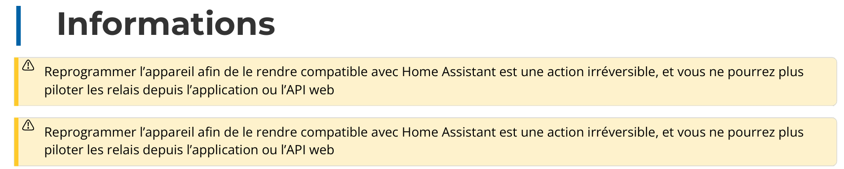

Bien vu

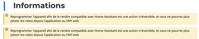

D’autant plus qu’il faudrait reformuler car je suppose (voire j’espère :face_with_monocle:) qu’on peut revenir à un pilotage depuis l’application ou l’API web en reprogrammant avec le firmware d’origine !
Visiblement, il faut bien un broker externe par contre il y a une erreur sur les topics
Relais 2 :
/Ellio-Light_000000/cmdRelay2
ca devrait être
/homeConnect/cmdRelay2
voire plutôt
/homeConnect/Ellio-Light_000000/cmdRelay1
/homeConnect/Ellio-Light_000000/stateRelay1
mais la logique voudrait que ce soit
/homeConnect/Ellio-Relay_000000/power
/homeConnect/Ellio-Relay_000000/status ou /homeConnect/Ellio-Relay_000000/state
/homeConnect/Ellio-Light_000000/power
/homeConnect/Ellio-Light_000000/brightness
/homeConnect/Ellio-Light_000000/status ou /homeConnect/Ellio-Light_000000/state
Je verrais plutôt une version GCE
/homeGCE/Ellio-Relay_000000/power
/homeGCE/Ellio-Relay_000000/status ou /homeConnect/Ellio-Relay_000000/state
/homeGCE/Ellio-Light_000000/power
/homeGCE/Ellio-Light_000000/brightness
/homeGCEt/Ellio-Light_000000/status ou /homeConnect/Ellio-Light_000000/state
Mais peut-être qu’il y a encore des évolutions à venir ?
bah, j’ai certainement intercepté une doc en cours de rédaction (erreur de publication), tout cela doit certainement être encore en cours de réflexion, rédaction / construction.

Euh, comment dire :slight_smile: Ben c’est pas terminé et c’était pas sensé fuiter !!!
C’est pas très grave, on peaufine les doc, schéma et cloud :slight_smile:
