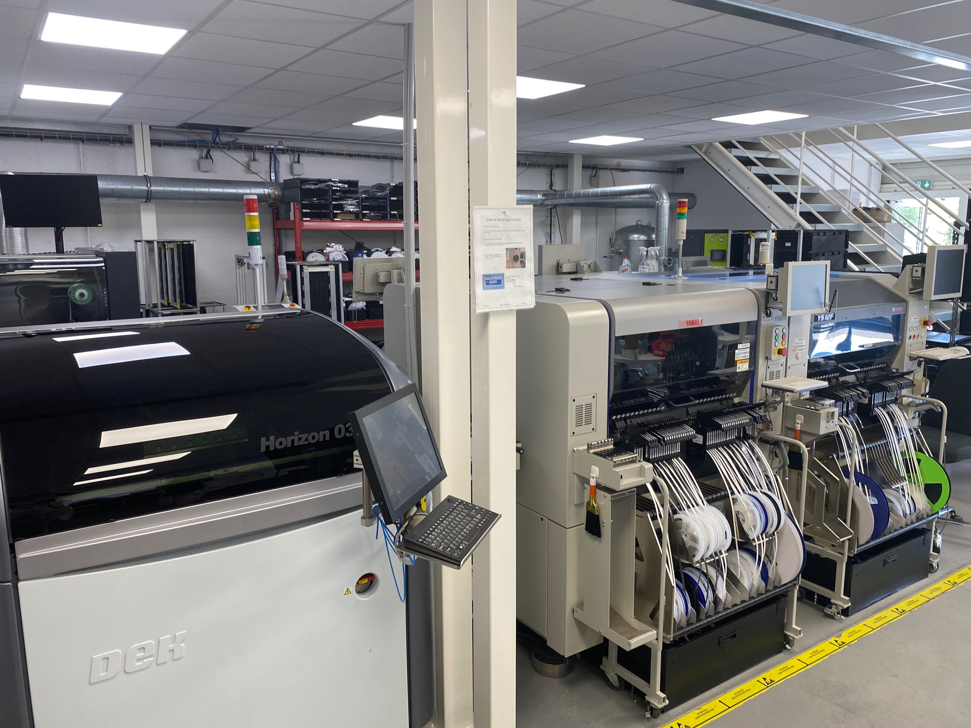

Le cƓur du rĂ©acteur
À gauche la machine qui dĂ©pose la pĂąte Ă  souder sur les circuits imprimĂ©s, Ă  droite deux des machines Ă  implanter les composants sur les circuits imprimĂ©s (jusqu’à 5 composants implantĂ©s par seconde).

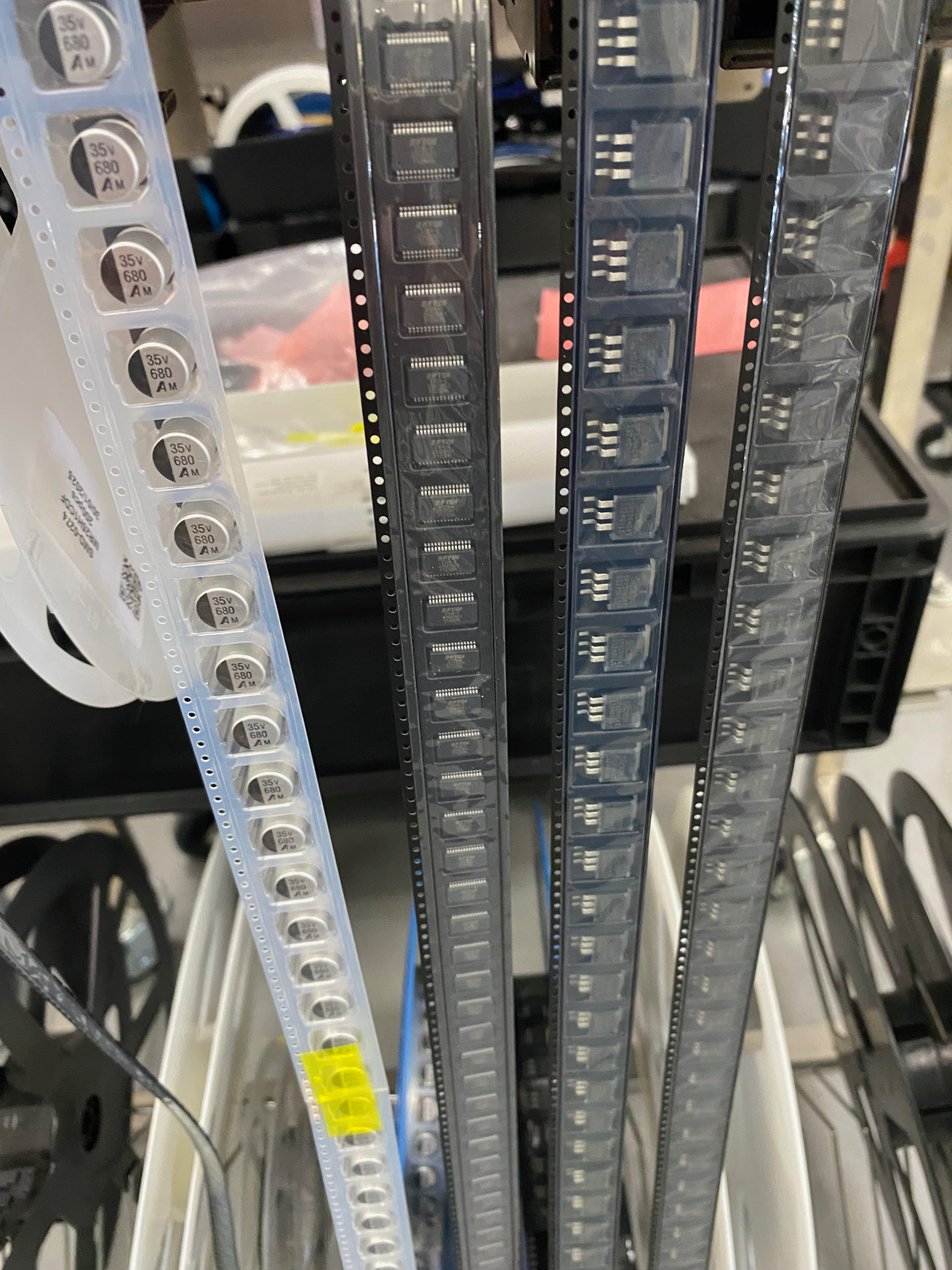

Les composants sont livrés en bande, la machine est programmée selon la carte à équiper.

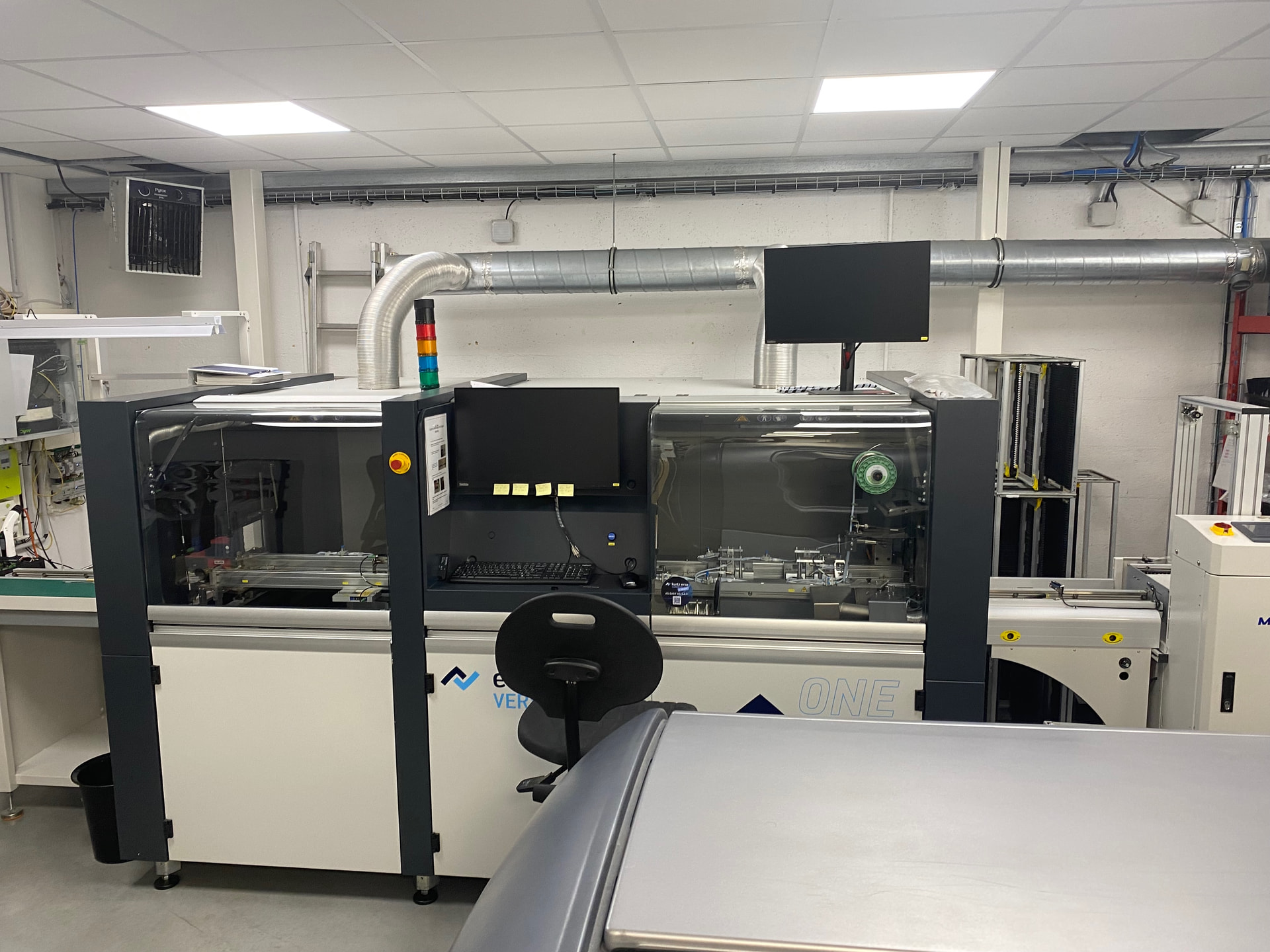

Etape suivante, la soudure des composants. C’est une machine Ă  soudage sĂ©lectif. Contrairement Ă  la soudure Ă  vague qui mouille toute la carte, celle-ci ne chauffe la soudure qu’aux endroits nĂ©cessaires (moins Ă©nergivore, moins de chaleur) sous un jet d’azote (pur Ă  99,999%).
Pour la production d’azote, lĂ  aussi un choix Ă©conomique: au lieu de l’acheter en bouteilles (chĂšres parce que, Ă  ce niveau de puretĂ©, c’est considĂ©rĂ© comme un gaz militaire) GCE a investi dans une machine qui extrait l’azote de l’air ambiant, le purifie et le compresse.

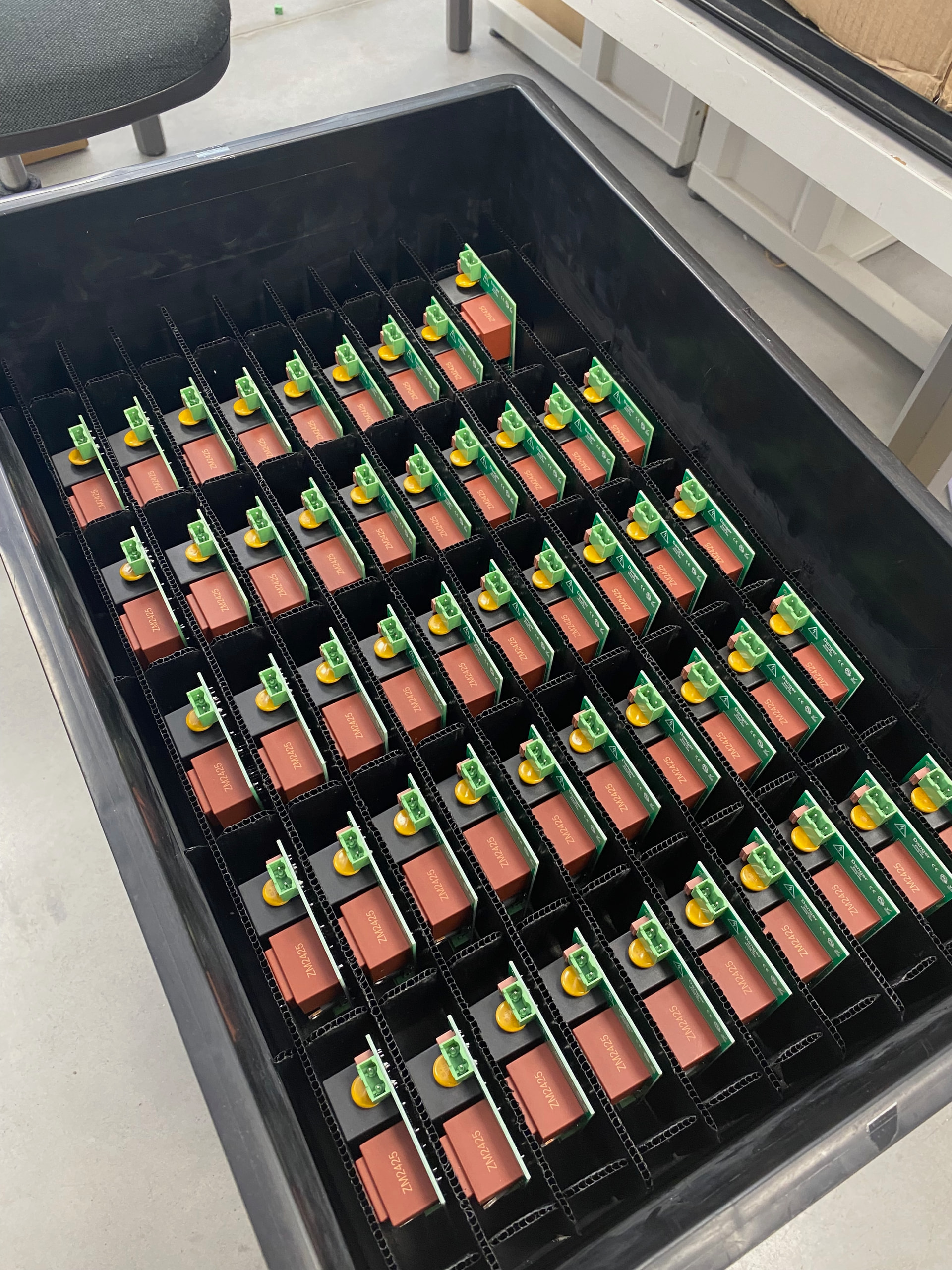

Et voila le résultat.

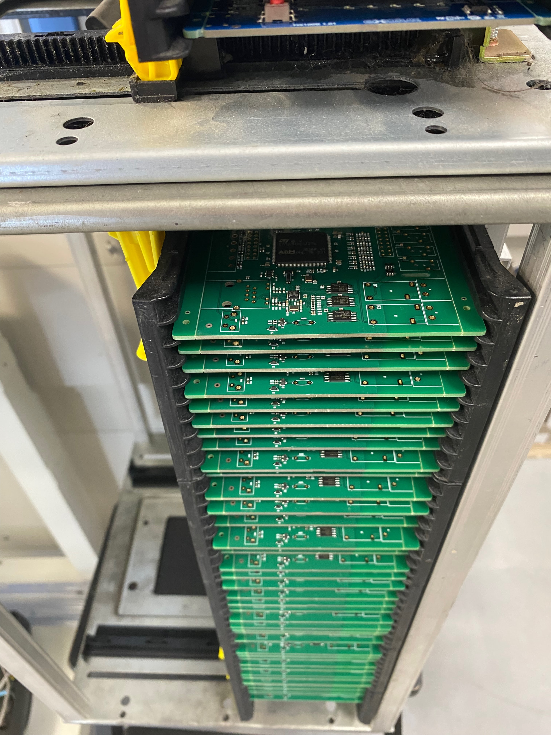

Tout ce process doit ĂȘtre alimentĂ© par un stock de composants, ici des circuits imprimĂ©s de X-PSU (regroupĂ©es par 3 et donc implantĂ©es 3 par 3, encore un gain de temps).

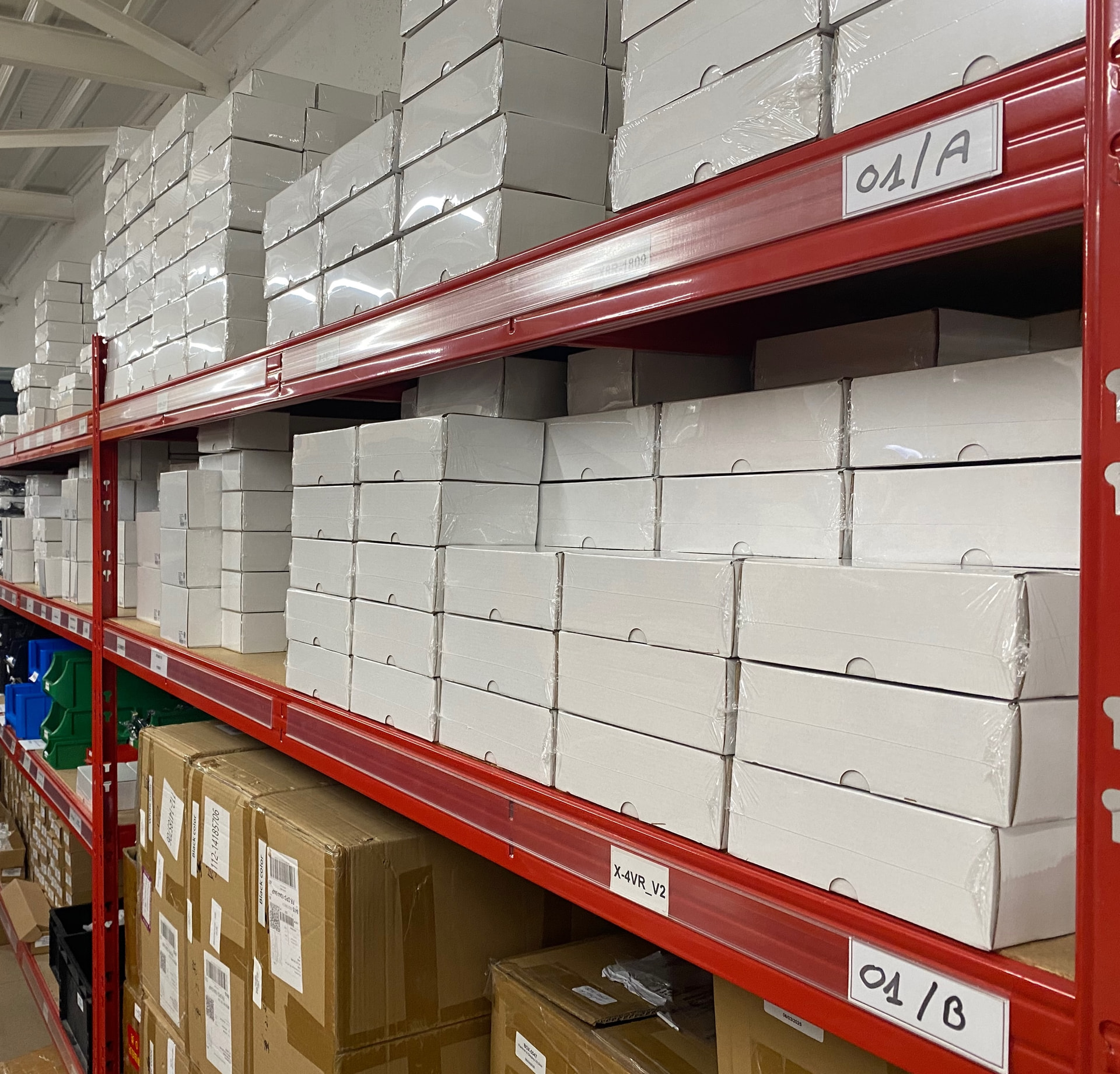

Et les produits finis sont stockĂ©s en attente d’expĂ©dition, avec un suivi du stock en temps rĂ©el.
