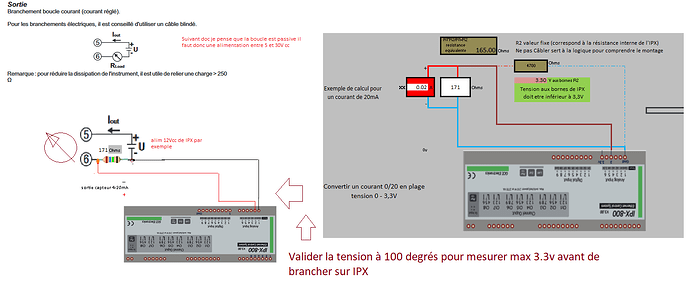

Bonjour voila ce que je ferais :slightly_smiling_face:
à valider avant branchement sur IPX (j’ai vu dans une doc du seneca t120 que le courant peut dépasser les 20mA
donc pour ne pas prendre de risque utilisez un multimètre pour mesurer la tension au bornes de la résistance ou le courant en serie dans le montage boucle
faite chauffer à ébullition de l’eau et plonger si possible votre PT100 pour avoir le courant ou la tension à 100 degrès (faire votre relevée x température = x courant ou x tension
faite nous un compte rendu en retour
voir ce post pour le calcul courant tension IPX
